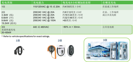

充电桩按充电能力分类,以处理不同的用例场景。一级充电桩是120 V、输出15 A或20 A 的交流充电桩,每充电1小时增加约4至6英里里程。二级充电功率有3.3 kW、6.6 kW、9.6 kW、19.2 kW四种功率级别,适用于输出电流分别达20 A、20 A、50 A、100 A的240 V交流电源插座。直流快速充电(DCFC)桩的输入电压为440 V或480 V,能在30分钟内充到80%左右,用于公共充电桩。根据中国“一车一桩”计划,电动汽车充电桩总数在2020年将达480万个,电动汽车充电工程的450万个总安装量中将至少有200万个是大功率直流充电桩,且2020年后其它国家也将增加电动汽车充电桩。安森美半导体主要提供DCFC方案。

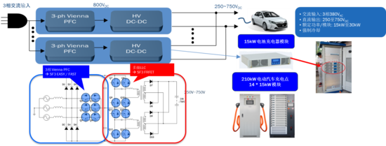

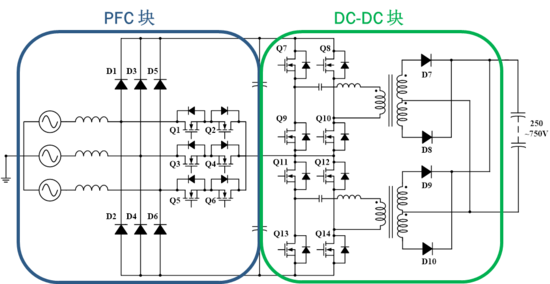

例如,210 kW 电动汽车充电点由14个15 kW模块组成,每个15 kW的电池充电器模块都是由3相交流380 V输入,经过3相Vienna 功率因数校正(PFC)后,电压升高到800 V直流电压,再经过高压DC-DC输出250 V至750 V直流电压。

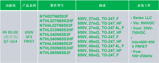

其中,3相Vienna  PFC可选用安森美半导体的第3代超级结MOSFET (SUPERFET III)的易驱动(EASY Drive)/ 快速(FAST)系列,多级LLC可选用SUPERFET III 快速恢复(FRFET)系列。EASY Drive系列可内部调节门极电阻Rg和寄生电容,有极低的EMI和电压尖峰,适用于硬/软开关。FAST系列有减小的门极电荷Qg和输出电容储存能量Eoss,低开关损耗,高能效,适用于硬开关拓扑。FRFET系列集成一个高度优化的快恢复二极管,具有超低Qrr和Trr,最小化开关损耗并提高系统级可靠性,适用于软/硬开关拓扑。

在同等工作条件下对安森美半导体的SUPERFET III FRFET系列和Easy Drive系列进行比较,测得FRFET系列比Easy Drive系列的Qrr和Irr分别降低90%和73%。
安森美半导体的SUPERFET III FRFET优于竞争对手
在同等工作条件下,测得安森美半导体的SUPERFET III FRFET的门极电荷Qg、Trr、Irr、Qrr和Eoss比竞争对手都有不同程度的降低,降低幅度从8%到47%不等,并且有更低的导通电阻Rds(on)、关断损耗和同类最佳的二极管性能,因而提供更高的系统能效。
利用SUPERFET III FRFET避免输出短路故障
普通MOSFET在LLC拓扑中容易出现输出短路故障,而安森美半导体的SUPERFET III FRFET通过优化门极电荷Qg等参数可避免输出短路故障,使器件正常工作。
采用SUPERFET III FRFET的HF版本提高系统能效
安森美半导体SUPERFET III FRFET的 F版本在关断时是慢开关,因而有低尖峰Vds和低dv/dt,优势是更好的EMI性能。HF版本在关断时为快速开关,故有更低的开关损耗和更低的Ross,可提供更高的系统能效。

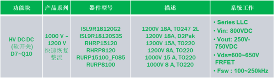

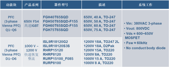

相比较超级结方案,IGBT可提供具成本优势的方案用于电动汽车充电桩。安森美半导体提供领先行业的场截止IGBT技术,其最新的第四代场截止(FS4) IGBT具备同类最低的导通损耗、开通损耗、关断损耗、体二极管损耗和更小的电压尖峰。推荐用于电动汽车充电桩的FS4 IGBT和整流器方案如下表所示。
