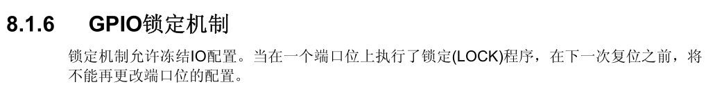

GPIO具有锁定机制,可以冻结该GPIO的配置,即在下次复位前,不能更改GPIO的配置。

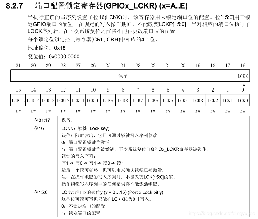

锁定操作的寄存器为GPIOx_LCKR,具体描述如下
上面的说明起始我感觉挺难理解的,于是找到了标准库里面的源码,发现写的非常清晰,具体如下
void GPIO_PinLockConfig(GPIO_TypeDef* GPIOx, uint16_t GPIO_Pin)
  uint32_t tmp = 0x00010000;
  /* Check the parameters */
  assert_param(IS_GPIO_ALL_PERIPH(GPIOx));
  assert_param(IS_GPIO_PIN(GPIO_Pin));
  tmp |= GPIO_Pin;
  /* Set LCKK bit */
  GPIOx->LCKR = tmp;
  /* Reset LCKK bit */
  GPIOx->LCKR =  GPIO_Pin;
  /* Set LCKK bit */
  GPIOx->LCKR = tmp;
  /* Read LCKK bit*/
  tmp = GPIOx->LCKR;
  /* Read LCKK bit*/
  tmp = GPIOx->LCKR;
tmp为LCCK位置1,然后把GPIO_Pin的相应值也置1。接下来就是对相应的位执行写入序列操作。
首先是写1,即写入带LCCK和GPIO_Pin的位;
然后写0,写只带GPIO_Pin的位;
然后重复写1;
接下来读GPIOx_LCKR的值到tmp,连续读取两次,完成操作。
