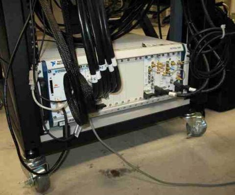

NI PXIe-1065机箱内有完整测试系统所需的所有仪器。 值得一提的是,3块NI PXI-6229 M系列数据采集模块可以提供所有数字I/O,使用硬件定时执行SPI通信,测量并产生模拟电压。
PXI-5661和NI光谱测量工具共同执行信号分析。 VSA和RF流盘录制技术用来捕捉黄金DUT传输的RF信息并将数据保存至文档中。 VSA和具有50 ppb精度的时基用来测量关键设备钟。 NI PXIe-5672使用RF流盘回放技术,将捕获的RF信息从先前保存的文档传输至DUT。

系统前部
