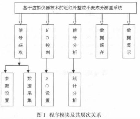

虚拟仪器技术的核心思想是利用计算机的硬/软件资源,使本来需要硬件实现的技术软件化(即虚拟化),以便最大限度地降低系统成本,增强系统的功能与灵活性。基于软件在VI系统中的重要作用,美国NI公司提出了“软件就是仪器”的口号。本系统所用的程序模块以及它们之间的层次关系如下图所示:
2.1程序前面板设计
前面板相当于真实仪器可操作的面板,可以通过操作此面板来完成需要的任务,此前面板包括:开始运行按钮,数字I/O线控制按钮,通道选择,输入采集次数控制量,显示均值和图形显示几个控件。

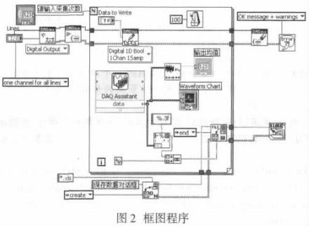

2.2程序框图设计
在LabVIEW中,程序框图相当于真实仪器内部的器件和连线,这才是软件编程中的灵魂。这部分主要包括信号获取模块,I/O控制模块,信号分析模块,数据获取模块和数据显示模块。
图2为系统框图程序,其中包括所用到的各种控制器和显示器及各种函数和它们对应的设置。

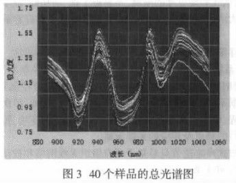

本系统扫描了40个已知粗蛋白含量的整粒小麦样品,得到40个光谱图数据(如图3)。
然后用36个样品(4个被剔除)的光谱数据对整理小麦粗蛋白含量进行建模和预测,其中26个作为校准集,用于建立小麦粗蛋白含量与光谱数据之间的校准模型;10个作为预测集,用于检验模型的预测能力。
校准集样品的建模模型为:
C=4.77-60.24A890+122.17A910-40.63A940+83.83A1020-89.66A1050
其中,C为整粒小麦样品粗蛋白的含量,A890,A910,A940,A1020,A1050为对应波长点的吸光度。
根据此关系模型,将扫描到的光谱图中对应波长的吸光度值代入,即可得到某一整粒小麦粗蛋白含量值。其中校准集中预测值与化学值的相关系数为R=0.845,标准差为SEC=0.84。预测集中预测值与化学值的相关系数为R=0.834,标准差为SEP=0.93。
由于建模样品量少以及仪器本身扫描光谱也存在一定的误差,其预测结果与真实化学值之间存在一定偏差,由上面的图可以看出,尽管如此,在精度要求不很精密的场合(如现场测量、快速检测等),已经可以用于对整粒小麦粗蛋白含量进行快速无损检测了。
