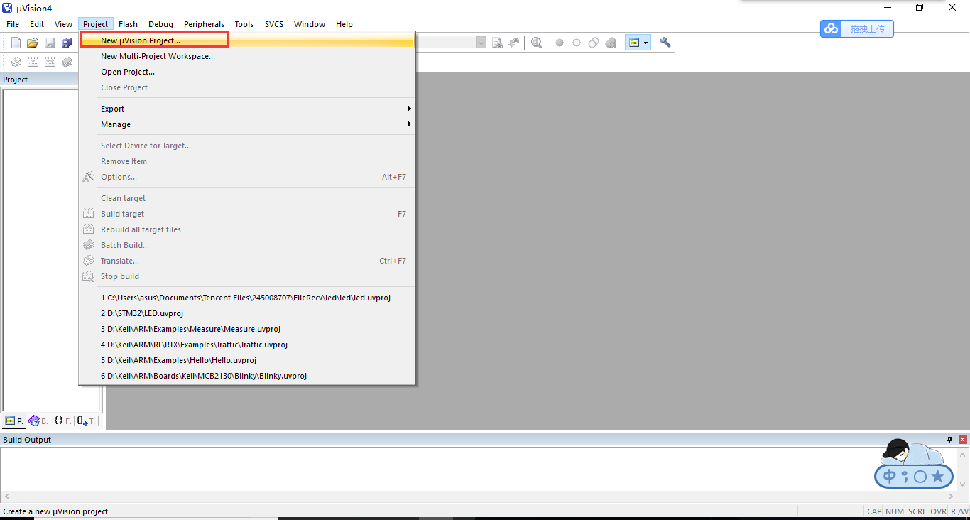

STEP1.
打开keil,选择project-new uvision project,建立一个LED工程

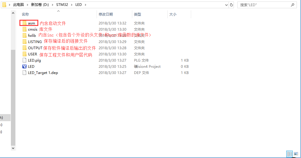

在工程文件保存的路径下新建以下文件夹,在官网上或其他渠道下载STM32的3.5版库,将inc 和scr文件夹放入fwlib中。将startup_stm32f10x_hd.s放入asm文件夹中。将库文件放入cmsis中。

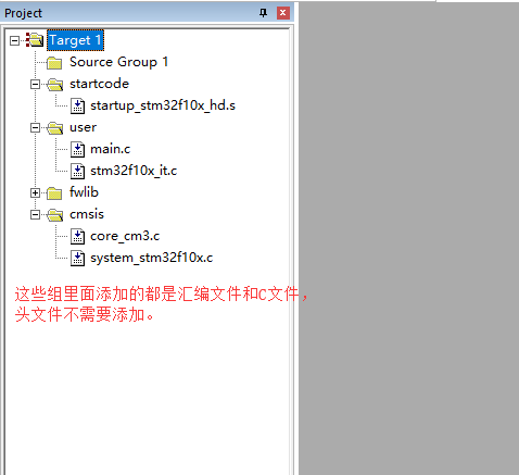

在keil中分别新建 【startcode】【user】【fwlib】【cmsis】四个组,再按照下图所示将C文件加入组中。这里要注意的是组里面添加的都是汇编文件和C文件,头文件不需要添加。

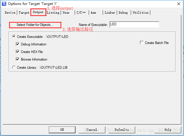

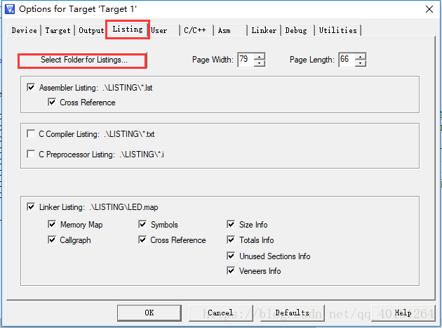

为了更好的理清各项文件,我们再设置一下各项输出文件的保存路径
1.设置编译后输出文件的保存路径
2.设置链接输出文件

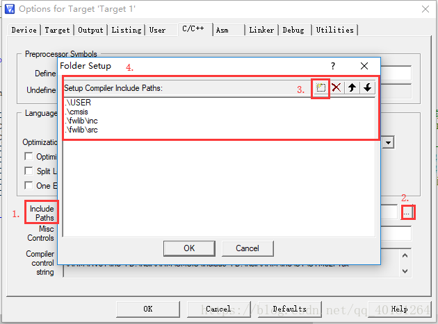

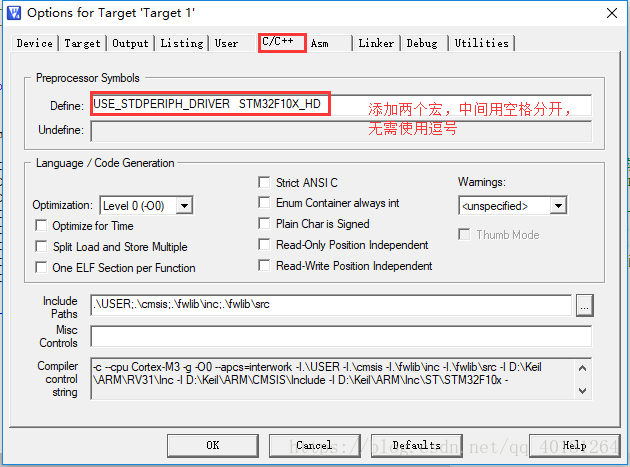

此时我们若直接编译C文件将会出现很多错误,其原因是 编译器在编译时搜索的默认库一STM32官方驱动的头文件,与inc的差不多,编译至我们的新版本库时存在不兼容,故我们需要屏蔽掉编译器默认库的搜索路径。
添加USE_STDPERIPH_DRIVER:为了使用ST官方库
添加STM32F10X_HD:可以使用库文件里面为大容量定义的寄存器
(补充:芯片是小或中容量的时候宏要换成STM32F10X_LD或STMF10X_MD)
完成!
