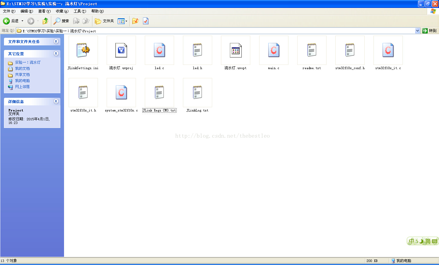

前面写过一篇关于STM32单片机的GPIO的文章,本来是打着从实用角度来做的实验,但是发现不积跬步无以至千里啊,咱们从头开始,先做一个最简单的,入门级的,单片机系统中的hello world,流水灯实验!
我手中有一个神舟3的开发板,我就用这个板子来做实验,板子中的实验一共用到4个LED灯来做流水灯的实验,这里我们也用这4个灯,他们分别是GPIOF中的6、7、8、9这4个。

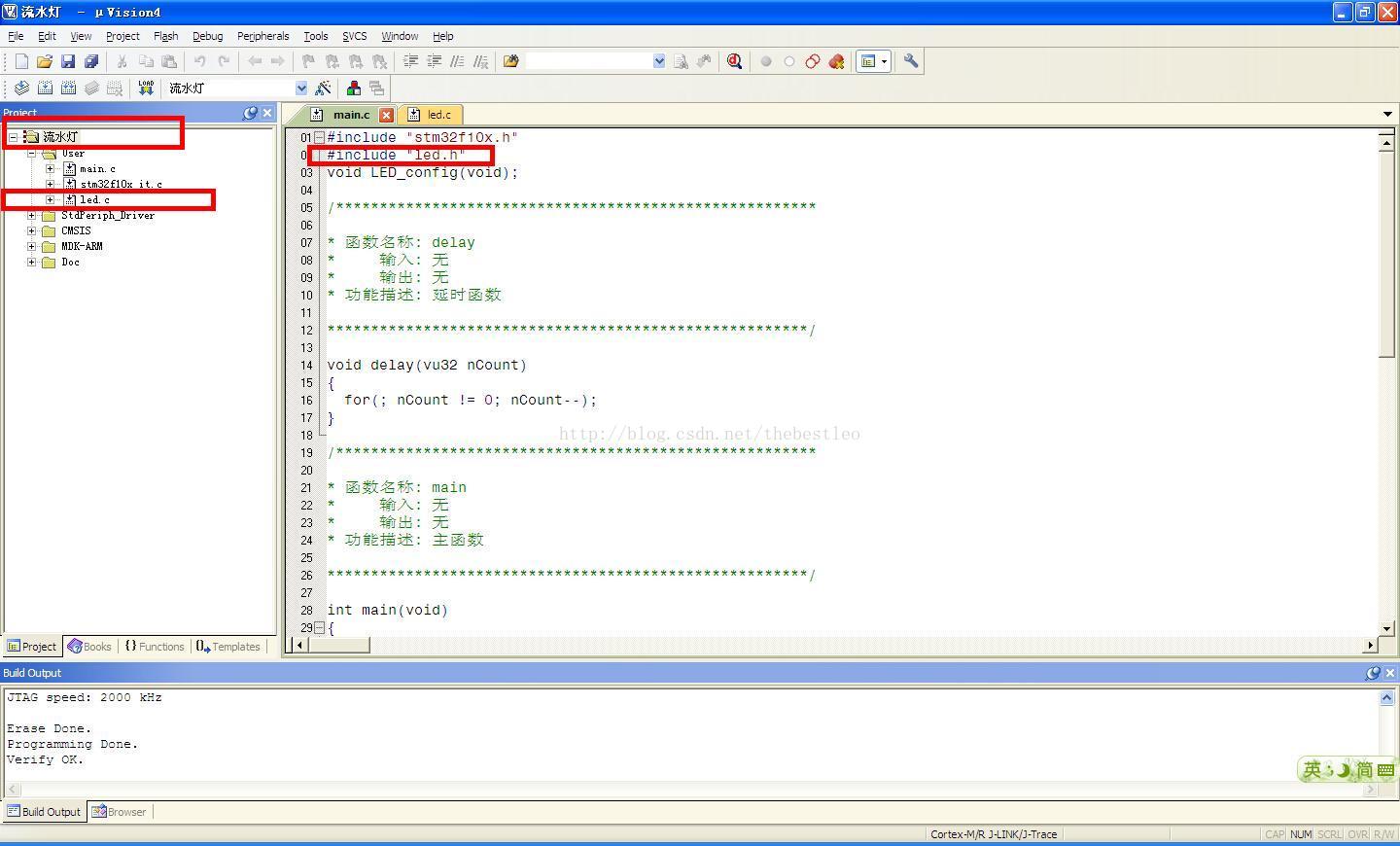

1、首先我们复制我们之前做过的模板工程到一个新建文件夹中,(如,你可以取个名字叫流水灯实验的文件夹)神舟开发板的例程中在项目中添加了两个文件,分别是led.c和led.h,这是一种习惯,每做一个项目的时候都在其中添加一个.c和对应的.h文件,这样可以是工程看起来更加规整!本来我是不想添加这个的,这里为了良好的编程习惯,我们也添加一个!并且我更改了模板文件中的一些名字,在下图中我将标志出来
2、接下来我们来看一下程序,程序一共分为两部分,一个main.c,一个led.c,因为程序比较简单,所以在led.h中我们就不做任何定义了,这也省去了一些麻烦!按照习惯,我们先从main程序看起!

分析一下程序,LED_config();这个函数是调用了led.c中的函数,一会会贴出led.c文件,GPIO_ResetBits、
GPIO_SetBits这两个函数是库文件为我们提供的GPIO操作函数,我们贴出来看一下
void GPIO_ResetBits(GPIO_TypeDef* GPIOx, uint16_t GPIO_Pin)
  /* Check the parameters */
  assert_param(IS_GPIO_ALL_PERIPH(GPIOx));
  assert_param(IS_GPIO_PIN(GPIO_Pin));
  GPIOx->BRR = GPIO_Pin;
void GPIO_SetBits(GPIO_TypeDef* GPIOx, uint16_t GPIO_Pin)
  GPIOx->BSRR = GPIO_Pin;
这两个函数的作用就是将端口置1或者清0
我们再来看一下led.c文件
void LED_config(void)
GPIO_InitTypeDef  GPIO_InitStructure;
/* 配置神舟III号LED灯使用的GPIO管脚模式*/
  RCC_APB2PeriphClockCmd(RCC_APB2Periph_GPIOF, ENABLE); /*使能LED灯使用的GPIO时钟*/
  GPIO_InitStructure.GPIO_Pin = GPIO_Pin_6|GPIO_Pin_7|GPIO_Pin_8|GPIO_Pin_9;
  GPIO_InitStructure.GPIO_Mode = GPIO_Mode_Out_PP;//推挽输出模式
  GPIO_InitStructure.GPIO_Speed = GPIO_Speed_50MHz;
  GPIO_Init(GPIOF, &GPIO_InitStructure);  /*神州III号使用的LED灯相关的GPIO口初始化*/
这里主要就是GPIO的配置,前面我们也说过,一共3个步奏,
1)、使能GPIOD的时钟
2)、填充GPIO的属性结构体
3)、传递参数至初始化函数
这里要注意,我们将管脚模式配置为推挽输出模式,这个需要注意一下,因为之后的实验中我们还会给关键配置成其他的模式
程序编写完毕,编译下载到实验板中完成实验!
