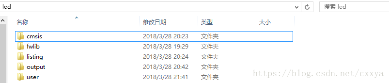

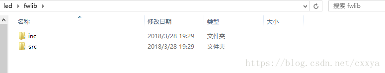

新建文件夹并命名,在此文件夹下建立user,fwlib,cmsis,output,listing等子文件夹。

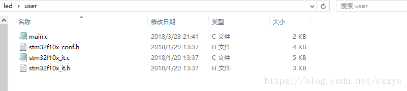

user用于存放工程文件和用户层代码,包括主函数main.c。
fwlib用于存放STM32库里的inc和src文件夹,它们包含了芯片上所有的驱动。
smsis用于存放库自带的启动文件和一些位于cmsis层的文件。
output用于保存编译后的输出文件。
listing用于保存编译后生成的链接文件。
接下来打开Keil,新建工程和组,将对应的文件添加到对应的文件夹中。

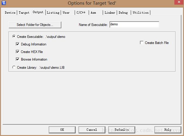

点击工具栏中的按钮,选择output选项卡,点击Select for Objects设置编译后的文件保存位置,即前面所建的output文件夹,其他设置修改如图。同理,点击Listing选项卡选择listing文件夹来保存生成的链接文件。

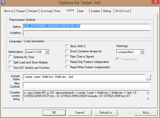

注意:编译器在编译器是搜索库的默认路径是KeilARMINCSTSTM32F10x,版本旧,在编译新版本库是存在不兼容,因此,我们需要屏蔽掉编译器默认库的搜索路径,操作如下。
点击工具栏中的按钮,选择C/C++选项卡,在Define文本框中添加两个宏定义:
USE_STDPERIPH_DRIVER,STM32F10X_HD,并在Include Path栏添加库文件的搜索路径。

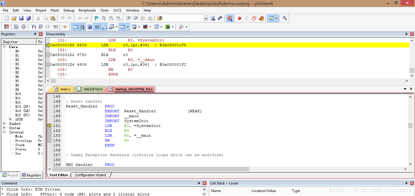

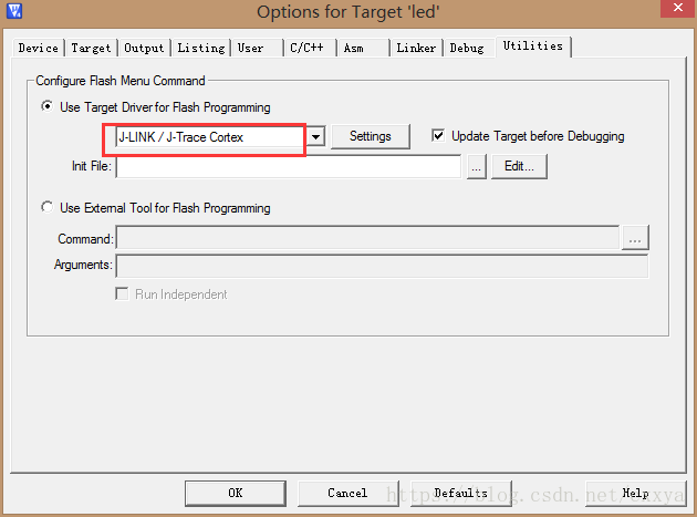

>配置JLink硬件调试
点击按钮,将Debug和Utilities选项卡下的设置修改如下。

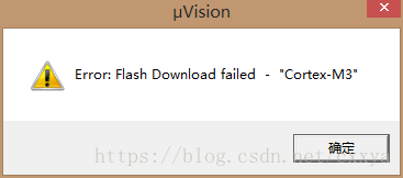

遇到的问题及解决方法
jtag模式下,出现此类问题的原因通常是MDK中的Flash的变成算法没有配置或者没有配置正确,在主菜单中打开Flash->Configure Flash Tools,选择Utilities选项卡,点击Settings按钮进入如下窗口,点击Add按钮选择和开发板对应的编程算法。
