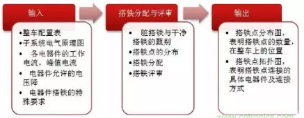

搭铁分配设计流程图
搭铁分配
考虑电器件的整车安装位置,结合电器件负载类型及具体搭铁类别,对各电器件进行搭铁分配设计。
4.1 总体原则
1) 就近搭铁。尽可能缩短搭铁回路长度,减小回路电压降、成本和质量。
2) 尽可能减少各子系统之间不必要的互相干扰。
4.2 干扰产生的原理
理想情况下,每个电器件都需就近单独搭铁,然而这样会造成整车搭铁数量过多,极大地增加装配复杂性,增加整车质量和成本,因此这种方法并不是最佳选择。在进行搭铁设置时,必须考虑对搭铁进行共用、合并。图 2 为搭铁合并干扰图。
当只有零件 1 工作时,I1=U/(L1+R1);当只有零件 2 工作时,I2=U/(L1+L2+R2);当 2 个零件都工作时,I1+I2=U/(L1+R1)+U/(L1+L2+R2),此时如果 I2 明显大于 I1 时,那么零件 1 与搭铁之间的电势差会增加很大,将会影响到其正常工作。
R1—零件 1 的电阻, L1—铆接点到搭铁点的导线电阻, R2—零件 2 的电阻,L2—零件 2 到铆接点的导线电阻
搭铁合并干扰图
通常的设计规范都会禁止脏搭铁和干净搭铁铆接在一起。如果高、低搭铁电流的大小差值超过了 1/5 的话,这两个搭铁回路就不能铆接在一起。但请注意,这只是相当保守的设计规范,如果对这两个回路做了详尽分析后,就可以铆接在一起。
从以上分析可以知晓,为了尽可能减少铆接引起的干扰,应该尽可能降低 L1 的值,即降低铆接点到搭铁之间的电阻。因此应该尽量将铆接点靠近搭铁片,同时若有必要需要增加这段的线径。
4.3 几种搭铁回路的连接方式
4.3.1 采用铆接点进行搭铁的合并形式
通过铆接点合并搭铁方式图
第 1 种方式干净搭铁回路之间的铆接是允许的,第 2 种脏搭铁回路之间的铆接,需要按照 4.2 的方法进行分析,若通过也是完全可以接受,对于第 3 种脏搭铁与干净搭铁回路相互铆接,通常是不允许这样的,除非得到专家的评审通过才被允许。
4.3.2 采用搭铁片共同搭铁合并形式
通过接线片合并搭铁方式图
第 1 种方式干净搭铁回路之间的搭铁端子搭接是允许的;第 2 种脏搭铁回路之间的搭铁端子搭接,也是完全可以接受的;对于第 3 种脏搭铁与干净搭铁端子搭接,通常是可以接受的,但需要得到相关专业的评审通过。
4.3.3 在搭铁末端一并压接到搭铁端子的形式
 第 1 种方式干净搭铁回路之间的回路并接是允许的;第 2 种脏搭铁回路之间的回路并接也是完全可以接受的;对于第 3 种脏搭铁与干净搭铁回路并接,通常是可以接受的,但需要得到相关专业的评审通过。
通过并线压接端子合并搭铁图
搭铁点的要求
1) 搭铁点的位置应该便于安装和维修,并且搭接面能够满足扭矩要求。
2) 每个搭铁点不应该接超过 2 个接线片。
3) 搭铁点不应布置在强飞溅区域和积水区域。
4) 搭铁点不允许布置在通过螺栓连接的金属件上,比如车门。仪表台骨架设置搭铁点时,只有当其是焊接在车身上才允许。
5) 对于车身钣金厚度小于 3mm 的地方,推荐使用焊接螺母解决方案。对于大于 3mm 的厚板,建议使用自攻螺钉进行搭铁安装。
一般性的搭铁分配原则
1) 发动机 ECU、ABS 等对整车性能及安全影响大,易受其他用电设备干扰的电器件(如音响、油位传感器等),这些件的搭铁一定要单设。
2) 安全气囊系统,搭铁点不仅要单设,还需使用复合搭铁,其目的是当其中一处搭铁失效时,系统可以通过另一搭铁点搭铁,确保系统安全工作。
3) 射频信号为避免干扰其他系统,需要单独搭铁。
4) 弱信号传感器的搭铁最好独立,搭铁点最好是在离传感器近的位置,以保证信号的真实传递。
5) 其他电器件可以根据具体的布置情况相互结合共用搭铁点。原则就是就近搭铁,避免搭铁线过长,造成不必要的电压降。
6) 蓄电池负极线,发动机搭铁线等因导线截面积较大,因此一定要控制线长和走向,减小电压降;为增加安全性,发动机、车身一般都要单独连到蓄电池负极。
7) 需要将电子搭铁和功率搭铁区分开来,将模拟信号搭铁与数字信号搭铁分开,避免信号之间的相互干扰。
以上是汽车低压线束搭铁设计的一些内容,实际运用过程中,应该灵活使用。设计完毕后,还需要通过一些必要的测试以保证设计的可靠性。
