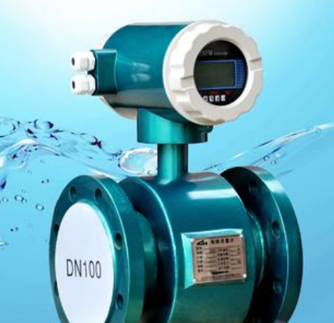

7.电磁流量计
电磁流量计是应用导电体在磁场中运动产生感应电动势,而感应电动势又和流量大小成正比,通过测电动势来反映管道流量的原理而制成的。其测量精度和灵敏度都较高。工业上多用以测量水、矿浆等介质的流量。可测zui大管径达2m,而且压损极小。但导电率低的介质,如气体、蒸汽等则不能应用。
电磁流量计造价较高,且信号易受外磁场干扰,影响了在工业管流测量中的广泛应用。为此,产品在不断改进更新,向微机化发展.
