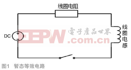

1.1 电磁继电器吸合过程暂态建模
  电磁继电器吸合过程暂态等效电路为一恒定电阻和时变电感的串联模型,如图1所示。根据等效模型可知,直流电磁继电器吸合过程的电压平衡方程为:

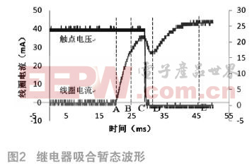

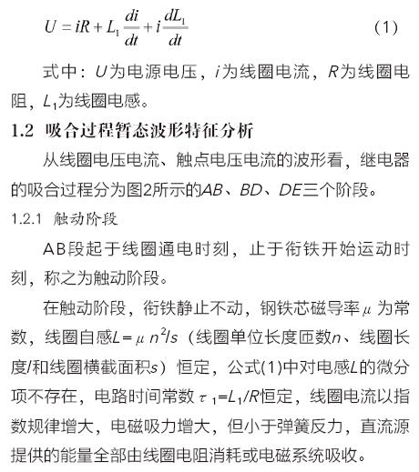

1.2.2 吸动阶段
  BD段以衔铁运动为特征,起于衔铁开始运动时刻,止于衔铁和铁芯稳定闭合时刻,称之为吸合阶段。
  在吸合阶段,电磁吸力大于弹簧反力,衔铁向铁芯运动,产生反电动势,工作气隙减小,磁路参数改变,磁芯磁场强度随气隙减小而增加。吸合阶段公式(1)所示的电压平衡方程变形为:
(2)
  式中:V为衔铁吸合速度,x为衔铁行程,L2为线圈电感。
  在BC段,衔铁吸动速度慢,反电动势小,直流源U足以支撑线圈储能和衔铁运动所需的能量,此时表现为线圈继续储能(电流i增大),但储能速度减缓(di/dt减小);在C点,线圈电流i达到极大值点,增速di/dt为0,直流源U仅能支撑衔铁运动v需要的能量;在CD段,衔铁运动速度快,反电动势增加,必须由线圈和直流源共同提供其快速运动需要的能量,di/dt减小为负值,i减小;在D点工作气隙最小,衔铁停止运动,反电动势为0,公式(2)中电感L2对x的微分项消失。
1.2.3 蓄磁阶段
  DE段起于衔铁停止运动时刻,止于线圈电流变化率di/dt为0的E点,称之为蓄磁阶段。
  在蓄磁阶段,工作气隙最小,线圈电感常数,时间常数恒定,公式(1)中对L的微分项不存在,线圈电流指数规律增加,电磁系统储蓄磁场能量,电磁吸力增加,确保衔铁与铁芯处于稳定闭合状态,直至线圈电流等于U/R。由于磁芯气隙的消失,整体磁芯的磁场强度较之触动阶段增加,因此,L2比L1大,导致时间常数增大,过渡过程变缓,电路时间常数τ2=L2/R恒定。

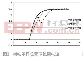

  对同一台直流电磁继电器试品进行线圈电压U的通电试验,之后分别固定衔铁于工作气隙最大位置和最小位置,进行线圈电压U的通电试验。试验过程均测录线圈电流波形,试验结果如图3所示。
  对图3中的三条线圈电流波形进行拟合,均呈指数规律,时间常数为4.98ms、5.03ms和8.32ms,推算电感分别为3.35H、3.38H和5.59H。

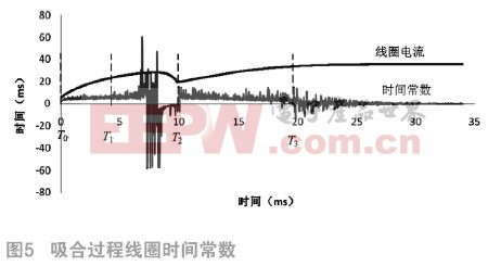

  根据该公式可以求解电磁继电器吸合过程中每个采样点时刻对应的时间常数,最终得到的线圈电流时间常数动态波形如图5。
  通过线圈电流波形与时间常数波形的比较可以得出以下结论:
  从T0时刻开始,在触动阶段,线圈时间常数几乎不变;在T1时刻,衔铁开始移动,导致时间常数增加,时间常数波形开始呈现明显的波动,由此可以判断衔铁在T1时刻开始吸合;T2时刻是衔铁闭合的瞬间,由于衔铁及触点的弹跳,时间常数在这一时刻附近存在一定的波动。在触点稳定接触后,吸合过程进入到蓄磁阶段,时间常数趋势线几乎为水平,当电流大致达到稳定值T3时刻后,时间常数接近0。
  根据吸合过程时间常数的动态波形可以辨识出继电器衔铁的起动时刻,提取衔铁触动时间,在图5中,触动时间t=T1-T0,经计算为4.3 ms。

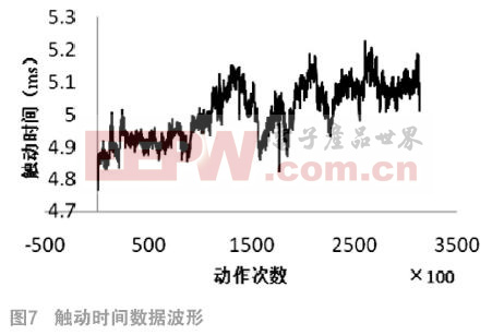

  利用该测试系统采集一个继电器试品全寿命实验(吸合30万次以上)中触动时间的监测数据。由于数据量巨大,为减小数据的不确定性和分散性,采用分段平均法对数据进行预处理,即按照时间序列,每100个数据求取一个平均值。数据波形见图7,随着继电器试品动作次数的增加,衔铁触动时间呈现明显的增长趋势,反映了继电器性能的退化。因此,在继电器吸合过程中,通过监测衔铁触动时间的动态特性,可以实现对继电器的可靠性评估。
