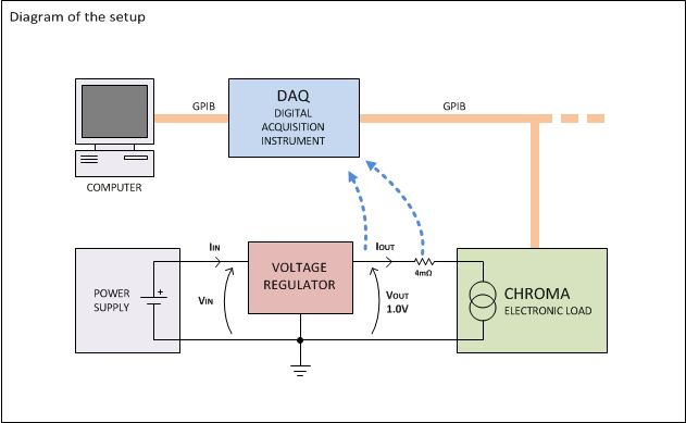

图1. 测量配置

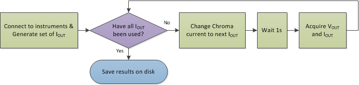

  在图1所示的试验配置中,使用Chroma 63201电子负载施加负载电流(VR输出电流)。通过采集经过校准的4 mΩ短路器上的电压,测得输出电流。利用Agilent 34970A数字采集器(DAQ)采集电压和电流,DAQ和电子负载均通过GPIB连接至计算机。我们测量的目的是证明:在一定输出电流范围下,输出电压在技术指标范围之内;图2所示为应用程序的流程图。
图2. 应用程序流程图

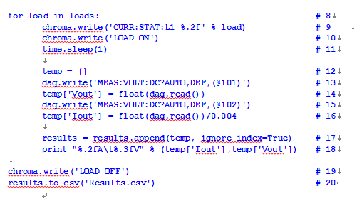

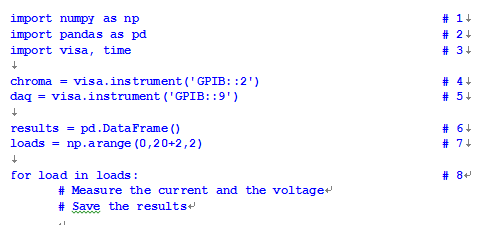

  从基本代码结构开始
  以下是自动化脚本代码的第一部分。Python语言中,注释用#表示:
  第1至3行引用库,其中包含随后代码中使用的方法:
  •Numpy是用于科学计算的封装库。本例中,Numpy用于产生输出电流值的数组。
  •Pandas (用于数据处理和分析的库)创建一个功能强大的数据结构,以储存我们的测量结果。
  •Visa是PyVISA库,用来控制我们的仪器。
  •Time是一个非常方便的库,用于产生某些时间延迟。
  注意,引用的Numpy和Pandas库被重命名为np和pd,以保持代码整洁。本文中提及的所有库要么已经随Python 安装包提供,要么也很容易从在线软件库中安装。
  第4至5行创建我们用来访问Chroma电子负载和Agilent DAQ的对象。这正是PyVISA的作用:我们只需调用instrument方法,并提供表示通信接口的字符串(GPIB)以及仪器在总线上的地址。
  第6行创建results数据框(dataframe),用来储存测量结果。数据框是一种二维标签数据结构,各列的数据类型可以不同。使用数据框而不使用数组,允许我们通过容易记忆的字符串而不是数字来引用列,以及在数据本身中混合数字和文本。
  第7行创建一个实数数组,从0到20,步长为2。这些数字表示以安培为单位的输出电流值,在这些电流点测量VOUT。
  第8行用于构建“for”循环。注意,语法很容易理解:每次执行循环时,创建一个load 变量,其值等于loads数组的新元素。当使用了数组的全部元素时,循环结束。有意思的是,Python利用缩进定义代码的层次结构,而不依赖于任何类型的括号。这样能够保持代码的整洁和易读性,非常有用。
  既然我们已经定义了主循环,就需要告诉仪器设置电流,然后读取电压,并保存结果。
  仪器通信及保存数据
  我们接下来看看第二部分的代码:
  第9至10行配置相应的负载电流并打开负载。只需要使用读/写方法,并且知道仪器接受的命令串(可查阅仪器手册),即可通过GPIB接口进行通信。与其他编程语言类似,%.2f为占位符,在实际运行时用变量load的值代替。也表示我们希望数据表示为带两位小数的实数。第11行产生1秒延迟,这对于确保仪器和电路达到稳态条件非常有用。
  第12行创建一个空对象(在Python中称为字典),用于暂存执行一次循环的结果。
  第13至16行用来测量输出电压和电流。第一条命令告诉仪器我们想要做什么(测量直流电压,采用自动变比)以及对应的采集通道。分别在通道101和102采集输出电压和电流。第二条命令读取返回的结果并将其储存在temp中。数据以字符串的形式返回,所以必须利用float函数将其转换为实数。此外,由于DAQ测量的是电压,我们需要将读数与短路器电阻(0.004 Ω)相除,得到正确的电流值。
  看看使用Python和Pandas有条理地保存数据是多么简单:temp字典中的字段无需提前定义,并且使用具有含义的字符串进行访问。无需记忆列号与数据之间的关系,而如果使用数组存储数据的话则必须这么做。
  在第17行中,我们将字段附加到results数据框。注意,results也不需要进行初始化;每次附加一个新行时,将增加新字段至数据框。
  第18行可选,但在终端上打印当前电压和电流值非常有用,尤其对于长时间测量,可以作为确认应用程序仍然在运行的途径,以及了解执行到了什么程度。
  在第19至20行,关闭负载,将数据保存到硬盘。对于后者,每个数据框对象都使用一种内置方法将数据保存到CSV文件。

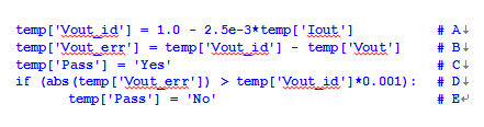

  为了了解使用Python和Pandas数据框的强大之处,在第16行和第17行之间增加以下代码。
  第A和B行生成两个新的数据框字段。Vout_id包含输出电压的理想直流设置点,给定实测电流和理想的零电流设置点(1 V)以及载重线。Vout_err是理想电压与实测电压之间的绝对误差。

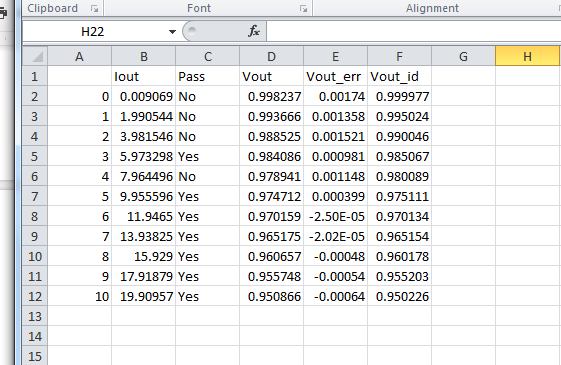

  第D和E行在数据框中增加了Pass字段。该字段的值是一个字符串,表示是否满足输出电压精度的假设指标±0.1%。在图3中, 您可看到保存的CSV文件在Excel中的情况。神奇的是:数字数据和文本位于相同表格中,甚至根据数据框字段的名称自动生成了表头。
图3. 包含测量结果的CSV文件截屏

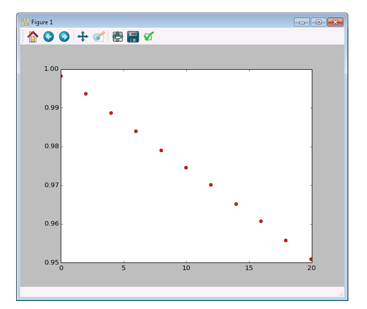

  对于如此小的数据集(20个点),完全可以使用Excel生成曲线图。利用三行代码示例可了解在Python中如何完成这项工作:只需将其增加到上述脚本的末尾(plot方法的‘ro’参数表示我们希望使用红色圆点标记):
  Pyplot是Python的Matplotlib库的一个模块,包括大量绘制图形的方法。更好的是,这些方法几乎与MATLAB的方法完全相同。图4所示为这三行代码所产生的结果。窗口和图形由Pyplot自动生成,看起来好像“凭空”出现在终端窗口中。
图4. 表示采集数据的图形曲线
