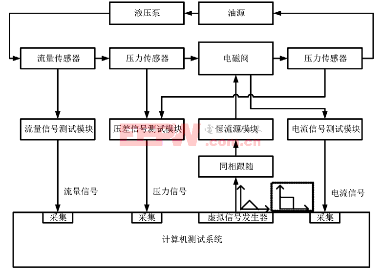

电磁阀自动测试系统可完成汽车变速箱流量电磁阀和 压力电磁阀两种类型电磁阀多个试验项目的测试工作,测 试系统以LabVIEW平台为控制及测试核心,由计算机测试系 统,静/动态特性测试模块,闭环特性测试模块,传感器信 号测试模块组成,在软硬件配合下完成电磁阀静态,动态和 闭环特性测试功能。
计算机测试系统利用LabVIEW强大的信号分析处理功能,实现虚拟信号发生器、信号采集、数字滤波、曲线拟 合、参数计算、在静/动态特性测试模块、闭环特性测试模 块、传感器信号特性测试模块等硬件的配合下,实现流量电 磁阀、压力电磁阀的静态特性、动态特性和闭环特性分析

在静态和动态测试中,液压油经过液压泵加压后,再 经流量传感器或压力传感器流入到电磁阀,油液从电磁阀的出口经过压力传感器最后回到油源。
静态特性测试时,计算机系统虚拟信号发生器输出三 角波信号,经恒流源模块输出给电磁阀线圈,驱动电磁阀工作。
进行动态特性测试时,计算机测试系统输出方波信号, 经恒流源模块输出给电磁阀线圈。电流信号测试模块将阀线 圈电流信号调理成对应比例的电压信号后,输出给计算机测 试系统采集。流量信号测试模块负责流量阀测试,在进行流量电磁阀测试时,流量信号测试模块将液压系统中的流量传 感器输出信号调理成等比例流量信号后,输出给计算机测试系统采集。同样地,压差信号测试模块负责压力阀测试,测 试时,压差信号测试模块将A、B腔压力传感器输出信号调理成等比例压力差信号后,输出给计算机测试系统采集。图2是静/动态特性测试功能结构图。下面对各主要模块做详细介绍。

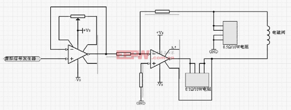

恒流源模块是静/动态测试的关键, 本文选取了体积 小、效率高,电流调节范围宽的集成电路恒流源为电磁阀提 供恒定电流,其主要元件是功率运算放大器,功率运算放大 器是集成运算放大器的一种,一般的集成运放输出电流较 小,
难以提供大功率驱动阻抗大于3Ω的负载。功率运放特 指能够输出大功率驱动负载的运放。文中选用MSK公司的军 级MSK541B功率运算放大器构成悬浮负载恒流源,图3是悬 浮负载恒流源电路图。其输出电流最高可达10A,远超过系统测试的最高要求。

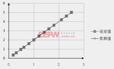

流量和压力电磁阀静态测试时,均需三角波信号,所 以对恒流源模块的线性度要求较高,图4是恒流源模块线性 度测试曲线,由图4可知,恒流源电流输出能力在5A以上, 电路能够保持非常好的线性度,非线性误差<1‰,远高于 测试需求。

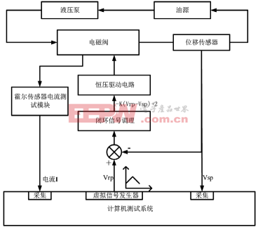

3 闭环特性测试模块设计
闭环测试时,计算机测试系统虚拟信号发生器输出偏 置的三角波信号Vrp,同时采集位移传感器输出信号Vsp,闭 环信号调理模块首先将两信号接入减法器电路,对两信号做 差得 ,再对信号进行K倍(K值可调)放大,然后对放大后的电压信号进行反向,再叠加一个2V电压,闭环信号调理模块将两电压信号调理成 后输出,但 此时的信号是无功率的电压信号,无法驱动电 磁阀线圈工作,恒压驱动电路将调理后的电压 信号进行功率放大后,输出给电磁阀线圈。图5 是闭环特性测试功能结构图。
传统的电流测试电路采用在负载回路串接 采样电阻,测量采样电阻两端电压换算成回路 中的电流值,因阀线圈为感性元件,若在其回 路中串入采样电阻,将影响整个回路的时间响 应,霍尔传感器模块(LEM模块)很好的解决 了这个问题。
L E M 模 块 由 原 边 导 体 、 集 磁 环 、 付 边 线圈和放大电路等组成。它的原理是基于霍尔效 应,是模块化的有源电流传感器,它把普通互 感器与霍尔元件、电子线路有机地结合起来, 充分发挥了普通互感测量范围宽的长处和电子 线路反应速度快的优势,同时传感器电路由于与被测电路是隔离的,因此LEM模块的接入对 被测电路的影响可以忽略不计。

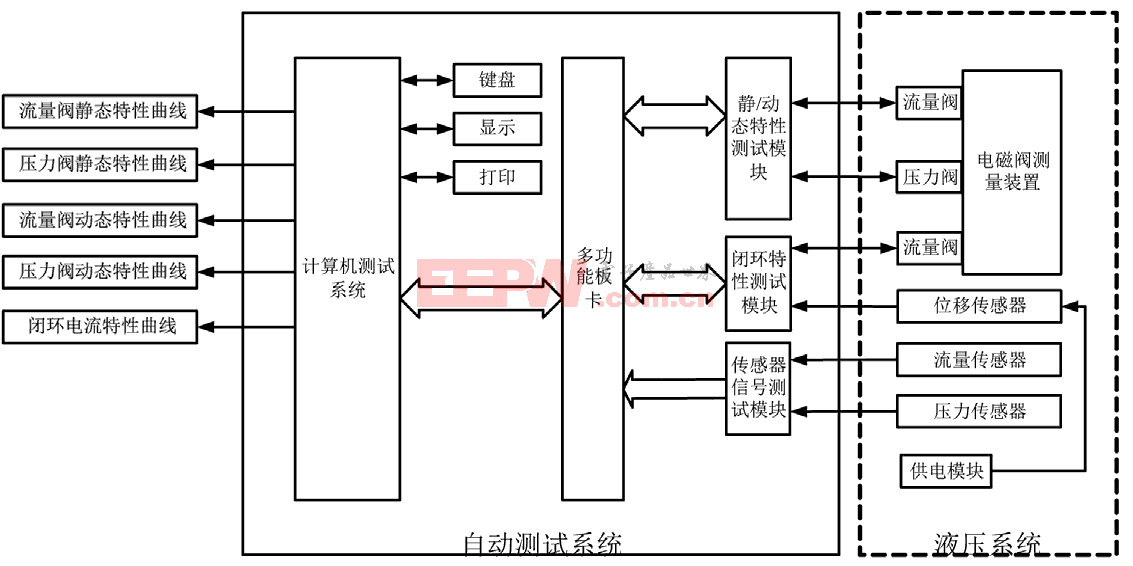

测试软件采用LabVIEW8.6编写,为提高测试系统的灵 活性和通用性,程序采用模块化的设计模式,将测试系统按 功能划分为数个模块:初始化模块、测试选择模块、数据处 理模块、后期处理模块。其中初始化模块主要完成系统测控板卡参数配置;测试选择模块主要完成流量阀和压力阀静态 测试、动态测试和闭环测试,为每一种测试设计一个子界面,方便用户在前面板进行选择;数据处理模块主要完成信 号发生器,数据采集和数据处理功能;后期处理模块主要完 成测试数据的保存、打印和报表输出功能。图6是系统软件 结构框图。

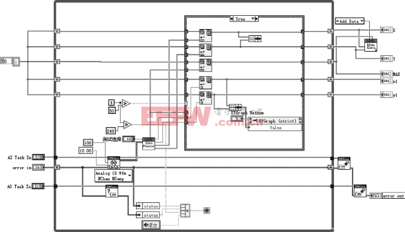

在电液电磁阀静态试验中,要对电磁阀的电流,压力 和流量等参数进行采集,因此数据采集是测试软件编程的重 要部分。本系统的数据采集主要是对模拟信号的采集,图7 是信号采集程序框图。

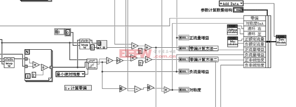

电磁阀的很多测试项目需要计算特性参 数,由于实际误差的存在,计算机采集的数 据往往不是理论函数的表达,这就需要将测 试的数据进行数值处理,使得绘制曲线以吻 合平滑曲线,从而准确求取特性参数。以电 磁阀零偏参数的计算方法为例,首先介绍名 义流量曲线的概念,名义流量曲线是流量回 线的中点轨迹。零偏是名义流量曲线与零流量轴线交点的电流值。本系统中零偏的程序 实现是:首先对计算机采集的流量数据和电 流数据进行分段插值,利用插值函数求取名 义流量曲线,但是此时得取的只是名义流量曲线上一些离散 的数据点,并无法计算出此名义流量曲线与零流量轴线交点 的电流值,利用LabVIEW曲线拟合程序中的基于最小绝对残 差的直线拟合方法拟合出名义流量曲线,进而求取此曲线与 零流量轴线交点的电流值,即零偏值。图9是曲线拟合程序
框图。
