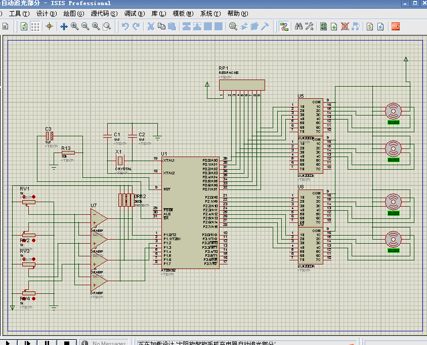

2019年10月21日 | 单片机太阳能自动追光系统程序+电路+仿真
2019-10-21 来源:51hei
用51单片机做的太阳能自动追光系统
下面是部分程序预览
#include
#include
sbit            spb=P1^0;                                                                            //水平方向反转使能端
sbit            czb=P1^1;                                                                        //垂直方向反转使能端
sbit     spa=P1^2;                                                                                //水平方向正传使能端
sbit     cza=P1^3;                                                                                //垂直方向正传使能端
char    zhuan[8]={0xe6,0xc7,0xd3,0x9b,0xb9,0x3d,0x7c,0x6e};
bit      ka,kb,ma,mb;
int      ia,ib;
                     电机转动延时子函数
void delay_dianji(unsigned int t)                                                        //电机转动延时函数
   unsigned int k;
   while(t--)
     for(k=0; k<300; k++)                                                                //k从0自加一至300
                     电机运转子函数
void  dianji()                                                                                        //电机运转子函数
    if(ma==1)
            if(ka==0)                                                                                //若正传标志位有效
                ia++;                                                                                //水平数据位自加一
                if(ia>7)ia=0;                                                                //数据位大于7,变为0
        if(ka==1)                                                                                //若反转标志位有效
                ia--;                                                                                //水平数据位自减一
                    if(ia<0)ia=7;                                                                   //数据位小于0,变为7
        if(ma==0)ia=ia;                //若水平方向转动标志位失效,水平方向数据位维持不变
        if(mb==1)                                                                                        //垂直转动标志位有效
            if(kb==0)                                                                                 //若正转标志位有效
                    ib++;                                                                                //垂直数据位自加一
