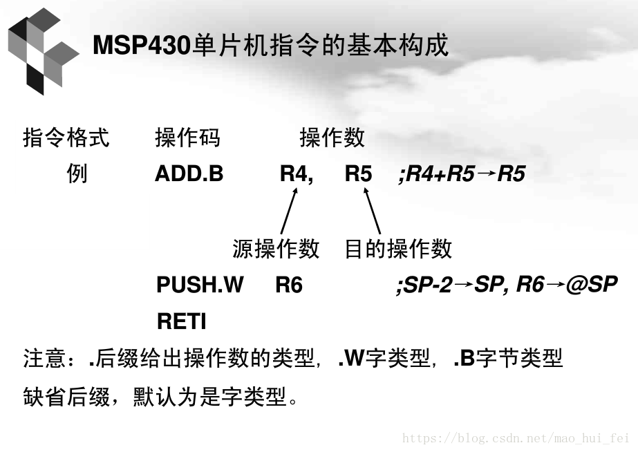

汇编语言指令的基本构成
这里写图片描述
显然汇编指令由操作数和操作码组成。
这里写图片描述

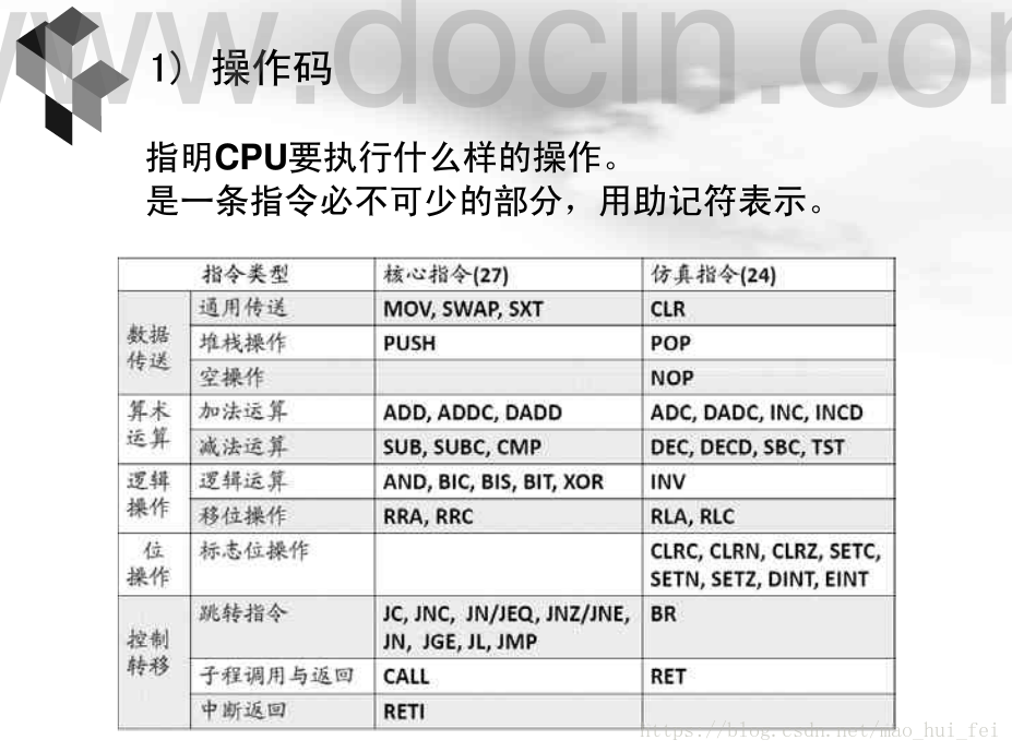

1、那什么是操作码呢?
操作码:指明CPU要执行什么样的操作。是一条指令必不可少的部分,在汇编语言中用助记符表示。
 这里写图片描述

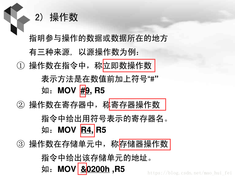

2、什么是操作数呢?
操作数:指明参与操作的数据或数据所在的地方。
这里写图片描述

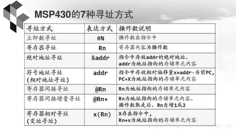

3、寻址方式
因此寻址方式就是指在汇编语言中需指明操作数所在的地方。MSP430共有七种寻址方式。
 这里写图片描述
使用示例
这里写图片描述
