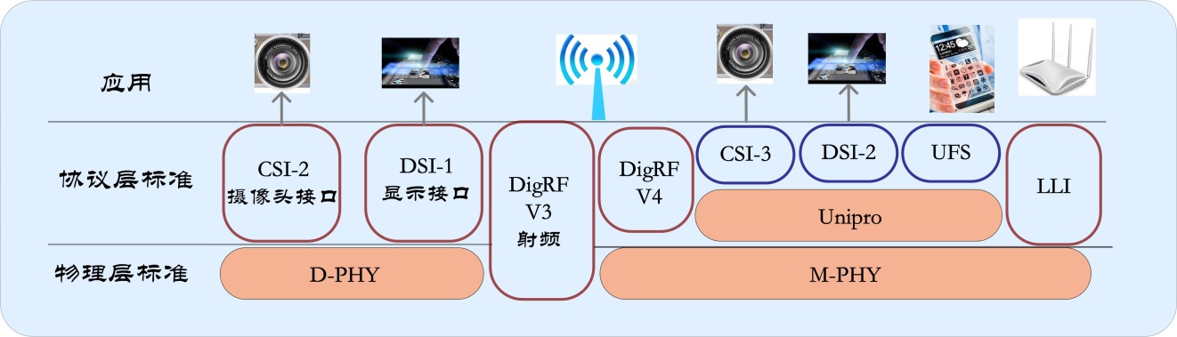

  下图2所示MIPI结构分为物理层、协议层和应用层。目前比较成熟的MIPI应用有摄像头CSI接口、显示屏DSI接口和基带和射频间DigRF接口,而其他例如UFS、LLI等规范正在逐步制定和完善过程中。
  图2 MIPI接口结构

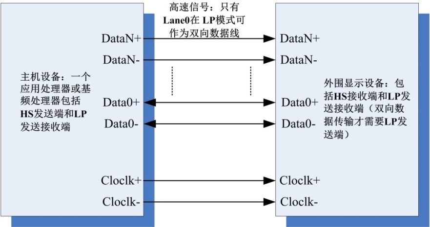

  MIPI-DSI属于MIPI子协议,为 Display工作组制定的关于显示模组接口的规范标准。MIPI-DSI使用D-PHY作为物理层传输。
  D-PHY采用1对源同步的差分时钟和1~4对差分数据线来进行数据传输。数据传输采用DDR方式,即在时钟的上下边沿都有数据传输。

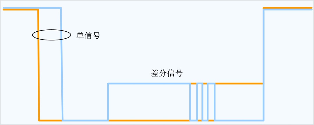

  (1)D-PHY传输状态:低功耗LP和高速HS。
  LP(单信号0V~1.2V):低功耗模式,10Mbps传输速度、异步传输,主要用于传输控制命令。
  HS(差分信号100mv~300mv):高速模式,80M~1Gbps传输速度、同步传送,用于传输高速图像数据。
  HS差分和LP单信号如图3所示。
  图3 单端信号和差分信号
  (2)D-PHY三种模式:控制模式(Control Mode)、Escape Mode、和高速模式(HS Mode)
  其中前两种模式都属于LP状态下的两种模式,高速模式属于HS状态, Escape Mode被定义为LP状态下的一种比较特殊的操作模式。
  图4 MIPI DSI应用
  MIPI-DSI利用单端和差分信号线进行数据传输,LP模式下进行单端数据传输,HS模式下进行差分数据传输,使用可以双向传输的Data0+/Data0-数据Lane进行配置。

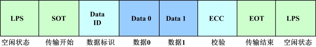

  MIPI-DSI的数据传输格式以数据包为基本单元传输,数据包的类型分为短数据包和长数据包。
  (1)、短数据包:4 bytes(固定长度)主要用于传输命令、读写寄存器;
  数据包包头:
   数据标识符(DI)*1byte:含虚拟数据通道【7:6】和数据类型【5:0】。
   数据包*2 byte:要传送的数据,长度固定两个字节。
   误差校正码(ECC)*1byte:可以把一个位的错误纠正。
  图5 短数据包结构

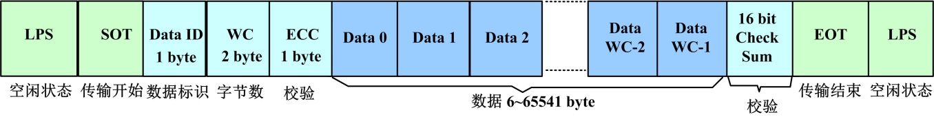

  (2)、长数据包:6~65541 bytes(动态长度)主要用于传输大量图像数据或者部分控制命令。
  数据包报头(4 bytes):
   字节数(WC)*2 byte:要传送的数据,长度固定两个字节。
   有效传送数据(6~65541 bytes):最大字节=2^16。
   数据包页脚(2 byte):校验。
  图6长数据包结构

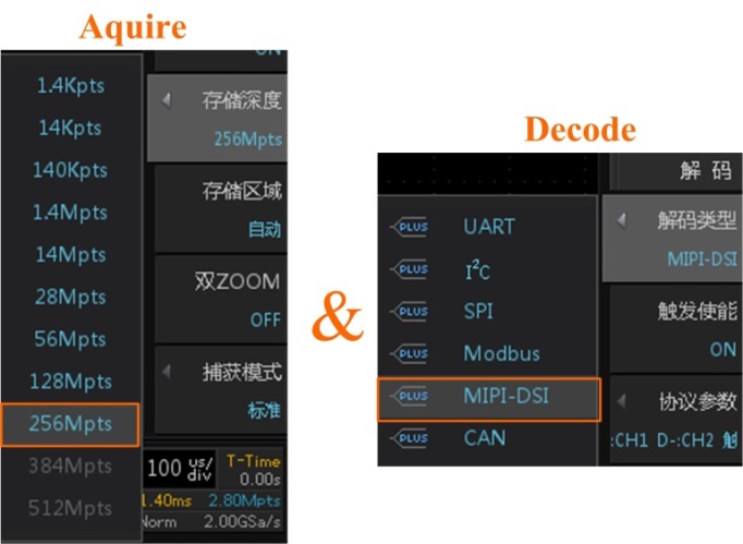

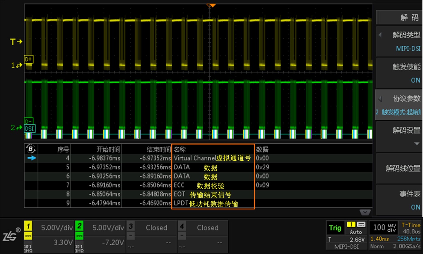

  (1) 现场模拟MIPI-DSI协议,使用数据挖掘型示波器ZDS4054 Plus,其免费标配MIPI-DSI协议低速LP模式解码功能,具体操作如下图7所示。
  图7 解码步骤

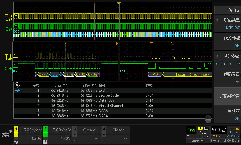

  (2) ZDS4054 Plus标配512Mpts的存储深度,且可对全内存数据进行解码,MIPI-DSI协议解码界面如图8所示。可通过事件表查看具体的解码内容,也可以将事件表中的内容通过导出报表的格式将其导出。
  图8 解码界面
  (3) 对长时间监测的数据进行数据异常分析时,可在示波器的缩放模式下使用双ZOOM多窗口显示的功能,对信号进行多窗口异常监测和分析,可就某一个数据帧或某一个数据点进行分析,通过查看放大数据细节,找出异常,如下图9所示。
  图9细节分析
