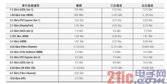

随着第二代串行总线发展,示波器带宽需求也不断增大。表1中列举出来当前和未来的串行总线一致性测试对示波器带宽的需求。
表1:示波器带宽要求

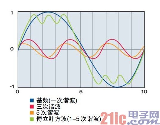

示波器带宽是影响眼图测试的关键。对一个方波的傅立叶展开可以发现信号是由基波和各阶谐波组成。如图1 所示。信号的幅度特性的变化说明了不同的谐波对信号电平的贡献。
2.jpg?imageView2/2/w/550
图1:各阶谐波对合成方波的贡献

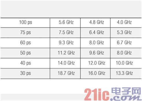

通常,标准对带宽的要求更多的是以信号的上升时间考虑的。表2列举出了满足对不同上升时的信号进行高精度测试所需要的示波器带宽需求。
表2:带宽和上升时间测量精度
4.jpg?imageView2/2/w/550
