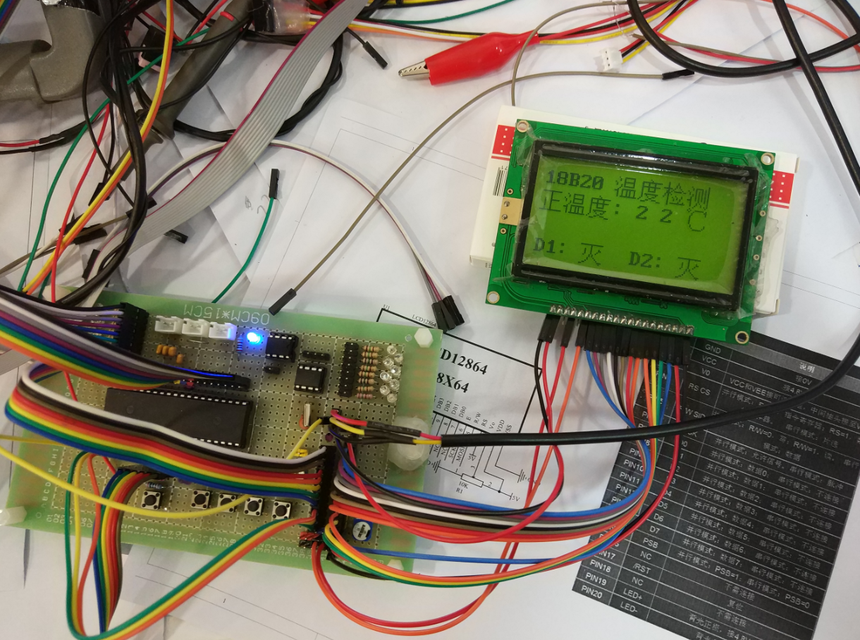

LCD12864温度检测显示程序(ATmega16)
制作出来的实物图如下:
单片机源程序如下:
ATmega64并行控制不带字库的12864程序
实验内容:LCD12864
硬件连接:
LCD12864         --------        ATmega64
1.GND            --------        GND
2.VCC            --------        VCC
3.V0             --------        NC
4.RS(CS)         --------        PB0
5.R/W(SID)       --------        PB1
6.E(SCLK)        --------        PB2
7.D0             --------        PA0
8.D1             --------        PA1
9.D2             --------        PA2
10.D3            --------        PA3
11.D4            --------        PA4
12.D5            --------        PA5
13.D6            --------        PA6
14.D7            --------        PA7
15.PSB           --------        VCC
16.NC            --------        NC
17.RST           --------        VCC
18.NC            --------        NC
19.LED+          --------        VCC
20.LED-          --------        GND
编译烧写该程序到ATmega64
上电,如果操作正确,这时您可以看到显示的内容了
