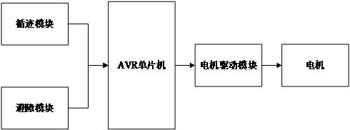

2.1 总体设计框图
在系统层面而言,本系统由四个部分组成。控制核心、循迹模块、避障模块、电机驱动模块。首先,循迹模块和避障模块获取周围的信息,然后将信息传递至控制核心,控制核心进行信息处理后,根据预习设定的程序,将信号传递至电机驱动模块,驱动电机运行。这样,就完成了小车的循迹和避障功能。系统组成框图如图2-1所示[5]。
图2-1 总体设计框图

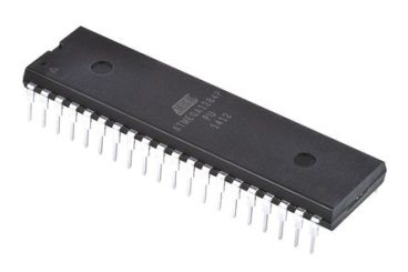

本课题采用ATmega16单片机作为核心控制单元,ATmega16单片机是采用 RISC结构的AVR内核单片机。ATmega16单片机拥有131个机器指令,32个8位通用工作寄存器等,并且在内部具有2个时钟周期的硬件乘法器。ATmega16单片机功耗低、价格便宜、运行速度快,十分适合作为嵌入式控制核心。ATmega16单片机的实物图如图2-2所示。
图2-3 ATmega16单片机的实物图

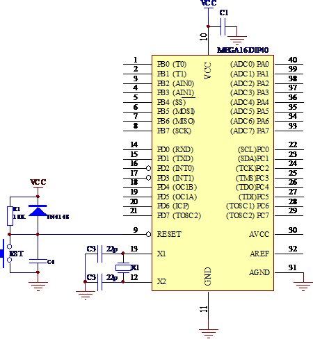

3.1 最小系统电路
本课题的中央处理器是ATMEGA16单片机,其主要功能是不停地接收由寻迹模块和避障模块中的传感器发送过来的信号,经过处理后将信息发送至电机驱动模块,从而实现对周围环境的实时响应。如图3-1是较为常见的带烧录接口的单片机最小系统图。

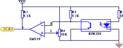

循迹模块电路所用传感器是RPR220型光电对管,如图3-2所示。RPR220是一款集成式光电探测器,其发射极为GaAs红外发射二极管,接收器为高灵敏度硅平面光电晶体管。
图3-2 RPR220
GaAs红外发射二极管向目标发射红外线,光电晶体管接收到由目标反射的红外线后,向单片机发射电平跳变信号。当小车行驶在白色背景上时,安装在小车下方的发射极对地面发射红外光,经白色背景反射后,光电晶体管将打开。寻迹模块电路如图3-3所示。
图3-3寻迹模块电路图
当小车行驶在黑色轨迹上时,红外光被黑色背景吸收,光电晶体管不能接收到反射光,LM339电压比较器截止,输出低电平至单片机。因此,根据单片机I/O口接收电平不同,即可判断小车的行驶情况。

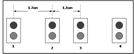

为了保证小车沿黑线行驶,采用了四个检测器并行排列,检测器排列位置如图3-4所示。其编号1至4对应的硬件电路分别接在单片机的PA0、PA1、PA2、PA3端口。在小车运动过程中,结合查询方式,通过程序控制小车运动轨迹。如果2号红外对管和3号红外对管检测到黑线,则单片机控制小车向前直走;如果2号红外对管偏离黑线,3号红外对管检测到黑线,则单片机控制小车轻微左移;如果3号红外对管偏离黑线,2号红外对管检测到黑线,则单片机控制小车轻微右移;如果2号和3号红外对管偏离黑线,1号红外对管检测到黑线,则单片机控制小车向左移动;如果2号和3号红外对管偏离黑线,4号红外对管检测到黑线,则单片机控制小车向左移动[7]。

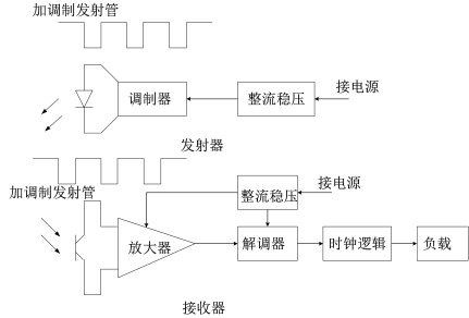

E18-D80NK传感器的逻辑非常简单,它由发射器和红外接收器组成,负责感知某个物体的存在。它有一个圆柱形主体,通过钻孔可以很容易地安装到原型中,其中2个环用于固定,一个在内部,另一个在原型外部。它的连接通过3个引脚完成,传感器可以有两种不同的连接模式,它有两个信号电平,低电平(0.3到1.5V)和高电平(2.3到5V)。检测距离可以在3到80厘米之间进行调整,通过位于传感器底部的电位计进行[8]。
图3-6 E18-D80NK原理图

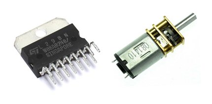

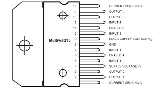

3.4.1 L298N电机驱动芯片
L298N是由意法半导体公司研发制造的一款双全桥大电流(2A*2)电机驱动芯片,比较常见的是15脚MulTIwatt封装的L298N,内部同样包含4通道逻辑驱动电路。可以方便的驱动两个直流电机,其实物图及直流电机实物如图3-8所示。
图3-8 L298N及电机实物图
L298N属于H桥集成电路,可驱动大功率直流电机、步进电机等。L298N的平均输出电流为2A,最大时甚至可达到4A,其输入端可以直接与单片机相连,从而很方便地受单片机的控制。
图3-9为L298N的引脚图,图中Current sensing为电流感应电阻,可以在Current sensing连接电流表,以此来检测L298N中流过的电流。OUTPUT为L298N的输出端,其中,OUTPUT 1和OUTPUT 2为A相的两个输出,OUTPUT 3和OUTPUT 4为B相的两个输出,可以用来连接电机。INPUT是L298N的输入端,INPUT的电平决定了相应编号的OUTPUT的电平。ENABLE为L298N的使能端,若ENABLE为高电平,则OTPUT就会与INPUT保持一致,否则,OUTPUT不与任何端口相连。LOGIC SUPPLY VOLTAGE VSS是L298N的逻辑电压,为L298N中的逻辑器件提供电源。GND为L298N的接地端。SUPPLY VOLTAGE VSS为L298N的驱动电压,为电机提供电源[10]。
图3-9 L298N引脚

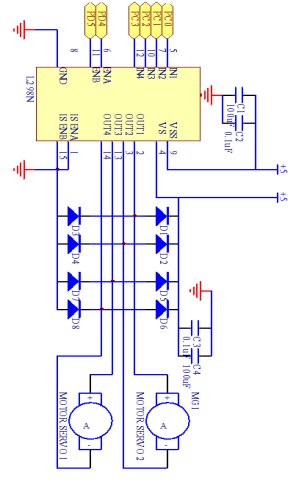

3.4.3 驱动电路
直流电机驱动电路使用H型全桥式驱动电路。这种驱动电路可以很方便实现直流电机的四象限运行,分别对应正转、正转制动、反转、反转制动。在本设计中电机驱动电路由集成驱动芯片L298N构成,并结合PWM进行调速。ATmega16单片机本身带有四个PWM输出端口,通过设定其内部参数来控制PWM的输出,来改变脉冲宽度调制的占空比。本设计选用四个I/O口中的PD4及PD5为PWM信号的输出端口。它的基本原理图如图3-10所示[12]。
图3-10 驱动电路
该驱动电路可以驱动两路直流电机,使能端ENA、ENB为高电平时有效,控制方式及直流电机状态图如表3-1所示。

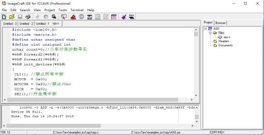

4.1 ICCAVR简介
该设计使用的开发环境为ICCAVR开发环境。 ICCAVR是ATMEL公司专门为AT90系列单片机开发的编译工具。ICCAVR是一个集成的工作环境,简称IDE,它综合了编辑器和工程管理器等功能,并且可以根据开发的单片机的不同,选择不同的初始值,以及是否使用定时器等功能,十分强大,是一个被众多单片机开发人员广泛使用的开发环境。
图4-1 ICCAVR 界面

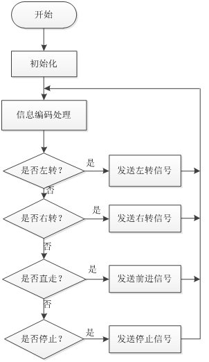

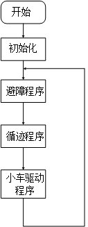

4.2 主控制模块主程序设计
主控制模块主程序流程图如图4-2,它的作用是整合小车的各个模块,使其正常、协调的运行。当小车开始运行后,初始化各个变量,并负责接收各个子模块的信息,综合处理后再按照预先的设定不断的做出反应,从而实现本课题的设计要求[15]。
图4-2主程序流程图

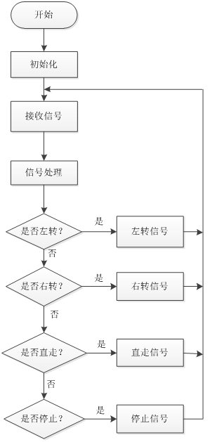

4.3 红外循迹模块子程序设计
循迹模块的功能主要是不断的采集周围环境中的信息,并将其发送至控制核心单元,以便于小车进行下一步操作。流程图如图4-3所示。
红外跟踪模块子程序接收外围红外检测电路信号并对接收到的信号进行编码,红外检测外围电路红外对管位置如图3-4。当红外对管检测到白色背景时输出高电平,检测到黑色轨迹时输出低电平。外围电路红外对管状态进行信号编码后对应表格如表4-1,将信号进行处理编码之后,判断信号类型,当信号为:1000,1100,1110,0100时,单片机送出左转信号;当信号为:0001,0011,0111,0010时,单片机送出右转信号;当信号为:0111,1111时,单片机送出直走信号;当信号为:0000时,停止。信号0101,1010,1101,1011,1001为无效信号[16]。

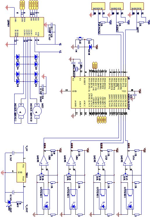

附 录A 总电路图
