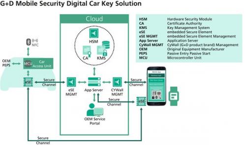

9 月初,长安汽车在 2019 年成都车展上发布了 CS75PLUS 车型。凭借卓越优秀的实力配置和吸睛颜值,CS75PLUS 一经推出即受到市场热烈追捧。新车型最重要的技术创新之一是基于数字车钥匙的无钥匙进入功能。捷德移动安全为此提供了完整的解决方案及服务,这包含了保障数字车钥匙全生命周期安全运营所需的安全体系架构、技术和支撑服务。
捷德为 CS75PLUS 提供的解决方案,借助 BLE(低功耗蓝牙)技术,可以帮助车主使用其智能手机作为数字车钥匙,由此解除了对物理车钥匙的依赖。车主还可以方便快捷地与家人或朋友共享数字车钥匙,授权他们使用汽车。
捷德移动安全的数字车钥匙解决方案包括 DCK 服务器、eSE(嵌入式安全元件)、CyWall 和 TSM(可信服务管理):
DCK 管理服务器:对数字车钥匙进行全生命周期管理,包括数字车钥匙的申请、生成和分发,以及车主的身份认证;
车载 eSE:负责对密钥、证书和机密数据的安全存储;保护服务平台和移动设备之间的连接;验证认证协议和命令;
移动安全框架 CyWall:管理移动应用程序的安全;使用加密方法保护数字密钥和证书的存储;保护服务平台和车辆之间的连接;
TSM 系统:通过 OTA,动态、安全地对车载 eSE 中的应用、密钥和证书进行远程管理和维护。
