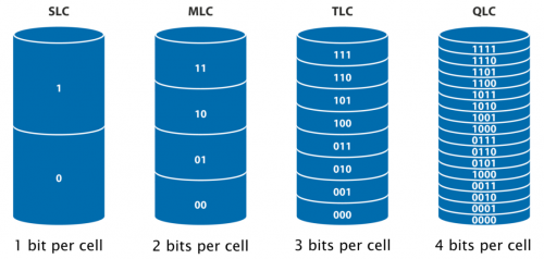

图 1:目前可用的不同类型的闪存。每个单元存储的位越多,数据保留越低,故障位的数量越多。虽然 SLC 和 MLC 主要采用平面闪存技术制造,但 TLC 和 QLC 采用 3D 技术制造。

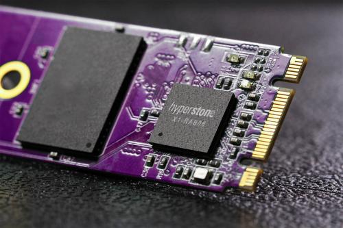

图 2. Hyperstone 最新的 SSD 控制器可以满足最高要求的应用可靠性。

LDPC 码是闪存控制器的纠错中的普遍代码。它们非常适合可接受偶发错误的消费性产品使用。在对可靠性要求很高的工业市场中,它们根本不适合。 GCC 与先进的校准相结合,能够轻松满足工业市场的苛刻要求。
