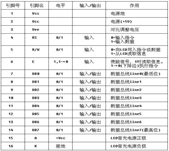

字符液晶绝大多数是基于HD44780液晶芯片的,控制原理是完全相同的,因此HD44780写的控制程序可以很方便地应用于市面上大部分的字符型液晶。字符型LCD通常有14条引脚线或16条引脚线的LCD,多出来的2条线是背光电源线VCC(15脚)和地线GND(16脚),其控制原理与14脚的LCD完全一样,定义如下表所示:
                                            字符型LCD的引脚定义

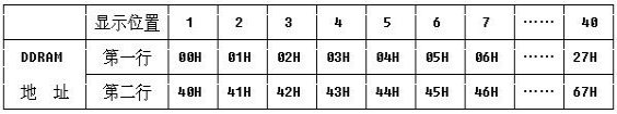

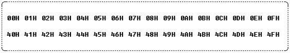

HD44780内置了DDRAM、CGROM和CGRAM。DDRAM就是显示数据RAM,用来寄存待显示的字符代码。共80个字节,其地址和屏幕的对应关系如下表:
也就是说想要在LCD1602屏幕的第一行第一列显示一个"A"字,就要向DDRAM的00H地址写入“A”字的代码就行了。但具体的写入是要按LCD模块的指令格式来进行的。在1602中我们用前16个就行了。第二行也一样用前16个地址。对应如下:
DDRAM地址与显示位置的对应关系

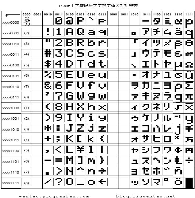

     刚才说了想要在LCD1602屏幕的第一行第一列显示一个"A"字,就要向DDRAM的00H地址写入“A”字的代码41H就行了,可41H这一个字节的代码如何才能让LCD模块在屏幕的阵点上显示“A”字呢?同样,在LCD模块上也固化了字模存储器,这就是CGROM和CGRAM。HD44780内置了192个常用字符的字模,存于字符产生器CGROM(Character Generator ROM)中,另外还有8个允许用户自定义的字符产生RAM,称为CGRAM(Character Generator RAM)。下图说明了CGROM和CGRAM与字符的对应关系。
从上图可以看出,“A”字的对应上面高位代码为0100,对应左边低位代码为0001,合起来就是01000001,也就是41H。可见它的代码与我们PC中的字符代码是基本一致的。因此我们在向DDRAM写C51字符代码程序时甚至可以直接用P1='A'这样的方法。PC在编译时就把“A”先转为41H代码了。
    字符代码0x00~0x0F为用户自定义的字符图形RAM(对于5X8点阵的字符,可以存放8组,5X10点阵的字符,存放4组),就是CGRAM了。后面我会详细说的。
    0x20~0x7F为标准的ASCII码,0xA0~0xFF为日文字符和希腊文字符,其余字符码(0x10~0x1F及0x80~0x9F)没有定义。

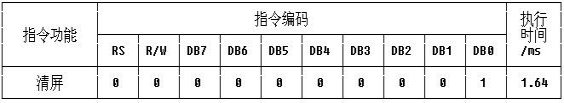

1.清屏指令
功能:<1> 清除液晶显示器,即将DDRAM的内容全部填入"空白"的ASCII码20H;
           <2> 光标归位,即将光标撤回液晶显示屏的左上方;
            <3> 将地址计数器(AC)的值设为0。

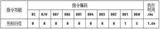

2.光标归位指令
功能:<1> 把光标撤回到显示器的左上方;
           <2> 把地址计数器(AC)的值设置为0;
            <3> 保持DDRAM的内容不变。

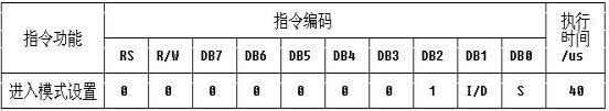

3.进入模式设置指令
功能:设定每次定入1位数据后光标的移位方向,并且设定每次写入的一个字符是否移动。参数设定的
       情况如下所示:
位名              设置
I/D   0=写入新数据后光标左移          1=写入新数据后光标右移
S     0=写入新数据后显示屏不移动   1=写入新数据后显示屏整体右移1个字符

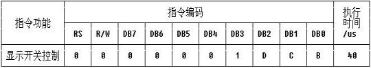

4.显示开关控制指令
功能:控制显示器开/关、光标显示/关闭以及光标是否闪烁。参数设定的情况如下:
                位名              设置
                 D                0=显示功能关               1=显示功能开
                 C                0=无光标                   1=有光标
                 B                0=光标闪烁                 1=光标不闪烁

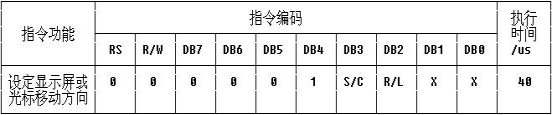

5.设定显示屏或光标移动方向指令
功能:使光标移位或使整个显示屏幕移位。参数设定的情况如下:
                S/C               R/L                设定情况
                0                 0                  光标左移1格,且AC值减1
                0                 1                  光标右移1格,且AC值加1
                1                 0                  显示器上字符全部左移一格,但光标不动
                1                 1                  显示器上字符全部右移一格,但光标不动

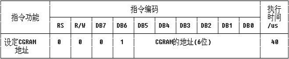

7.设定CGRAM地址指令
功能:设定下一个要存入数据的CGRAM的地址。

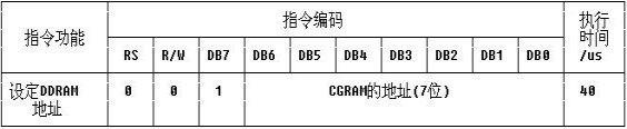

8.设定DDRAM地址指令

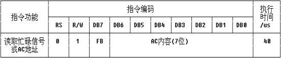

9.读取忙信号或AC地址指令
功能:<1> 读取忙碌信号BF的内容,BF=1表示液晶显示器忙,暂时无法接收单片机送来的数据或指令;当BF=0时,液晶显示器可以接收单片机送来的数据或指令;
         <2> 读取地址计数器(AC)的内容。

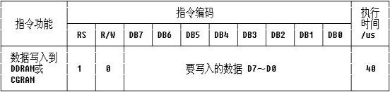

10.数据写入DDRAM或CGRAM指令一览
功能:<1> 将字符码写入DDRAM,以使液晶显示屏显示出相对应的字符;
            <2> 将使用者自己设计的图形存入CGRAM。

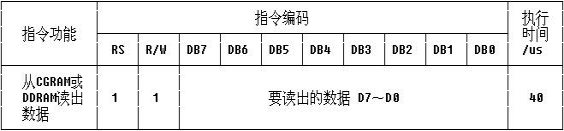

11.从CGRAM或DDRAM读出数据的指令一览
功能:读取DDRAM或CGRAM中的内容。

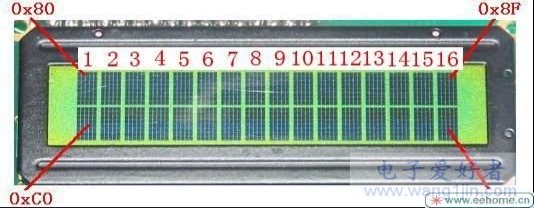

显示操作的过程:首先确认显示的位置,即在第几行,第几个字符开始显示。也就是要显示的地址,如下表所示的显示地址。
  第一行的显示地址是0x80-0x8F,第二行的显示地址是0xC0-0xCF。例如想要在第2行,第3个位置显示一个字符,那么地址码就是0xC2。在编程过程中,通常编写一个函数确定在某行某个位置显示[url=]数据[/url]。函数需要 行[url=]参数[/url](y),和 列参数(x)来确定显示位置。[url=]程序[/url]参考如下

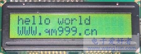

调用方法如下:
DisplayListChar(0,0,"hello world",11);  //液晶1602第一行显示
DisplayListChar(0,1,"www*qm999*cn",12);    //液晶1602第二行显示
