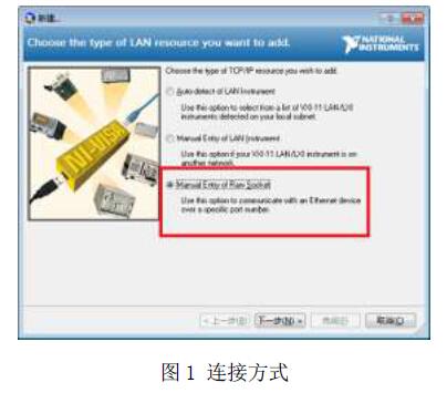

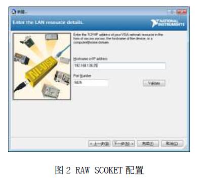

  3、配置NI-VISA来控制示波器
  启动Masurement & Automation Explorer 软件,选择设备和接口,在添加网络设备中,使用Manual Entry of Raw Scoket(手动输入原始SOCKET)方式连接,ZDS2024 示波器采用端口号5025 来接收SCPI 命令。如图2 和图3 所示。设置好后,可进行测试,确保连接成功。

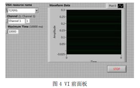

  启动LabVIEW 创建一个新的VI 文件。这里以从示波器读取数据,并显示在波形控件上为例。
  设计的VI 前面板为如图4 所示。

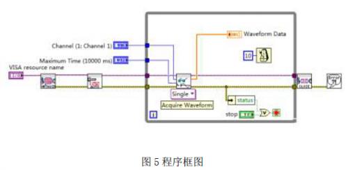

  左边的三个控制用于输入设置,包括连接的VISA 资源名称,获取数据的通道,最大延迟时如何实现对示波器的远程控制间。右边为结果波形显示控件。设计好前面板以后,就可以进入程序框图设计了。在VI 的程序框图中的Function 面板中,选择“仪器I/O”可以找到有关ZDS2024 的驱动库的模块,可以在程序框图中直接使用,设计结果如图5 所示。

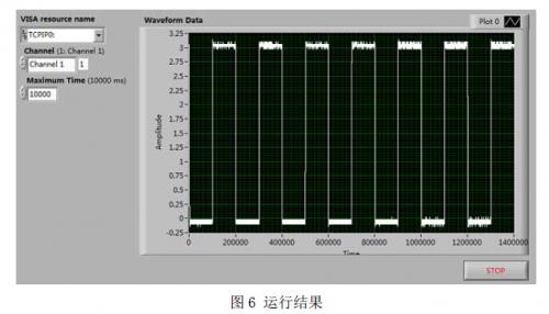

  在程序框图中,先初始化示波器,并启动示波器的AutoSetup 功能,然后循环获取示波器的数据,并送显示,直到用户中止或者获取数据过程中出现错误。最后可以在前面板启动运行,结果如图6 所示。
