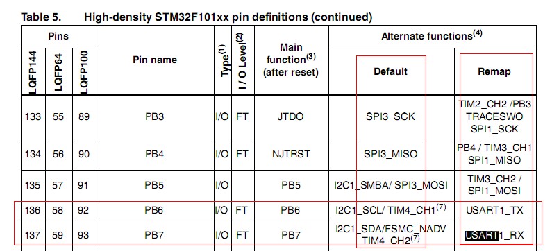

上面说过,我用的CPU是STM32F103VCT6 ,说到这儿跟大家提一个小插曲.当时在老板让我换方案也就是CPU时,只说用VC的CPU,让我把要买的CPU告诉负责买器件的人,由于我是第一次做,所以傻乎乎的写了张纸给了对方.内容是"STM32F103VC  10PCS"对方看了一眼就给我退了回来并加一句"型号不对,没写全".我没明白,便也不好继续问白痴问题,所以跑网上查,原来光这个CPU就不止一种.我们选用的是T6也就是LQFP封装的 工作环境为-40C -- 80C.所以说大家以后小心点儿 ..言规正传.不知道是什么原因 PCB制图时把串口接到USART1上了,当时也没在意,等我把USART测试程序写好烧进去硬件仿真时,串口给的是乱码,我当时就觉得奇怪.把程序检查了好几遍就是查不出问题来,以为是硬件有问题,但突然想到了STM有复用功能,心想会不会是这里有鬼?于是找来datasheet 一看 ,真相大白
三个红框交汇处.STM32F103VCT6 这个CPU的USART1接的是PB6/PB7 但是上电初始化后 默认功能并非是USART1.所以想要用串口功能 .必须用端口重映射..

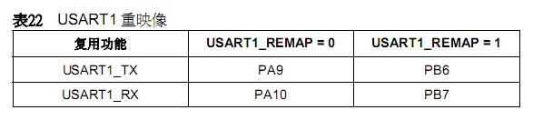

大家知道,STM32的单片机每个功能模块有自己的时钟系统,所以要想要调用STM32单片机的功能模块时 必须先配置对应时钟,然后才能去操作相应的功能模块.端口重映射也一样.如图示:
重映射步骤为:
1.打开重映射时钟和USART重映射后的I/O口引脚时钟,
RCC_APB2PeriphClockCmd(RCC_APB2Periph_GPIOB | RCC_APB2Periph_AFIO,ENABLE);
2.I/O口重映射开启.
GPIO_PinRemapConfig(GPIO_Remap_USART1,ENABLE);
3.配制重映射引脚, 这里只需配置重映射后的I/O,原来的不需要去配置.
GPIO_InitStructure.GPIO_Pin = GPIO_Pin_6;
GPIO_InitStructure.GPIO_Mode = GPIO_Mode_AF_PP;
GPIO_InitStructure.GPIO_Speed = GPIO_Speed_50MHz;
GPIO_Init(GPIOB, &GPIO_InitStructure);
GPIO_InitStructure.GPIO_Pin = GPIO_Pin_7;
GPIO_InitStructure.GPIO_Mode = GPIO_Mode_IN_FLOATING;
只需要这三步,串口就可以正常使用了,简单吧?  但是我纠结了大半个小时才搞定的,好多事情都是说起来容易做起来难的,希望我以后多多进步.不要眼高手低,嗯 我正朝这个方向前进.
