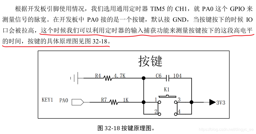

硬件设计:
脉宽测量原理:
当按键没有按下时,由硬件电路自动拉低。如果按键按下,则PA0产生上升沿,我们进行脉宽测量时,首先设置为上升沿捕获,然后在第一次捕获到上升沿时,将计数器清零,并设置捕获极性为下降沿捕获。当第二次捕获到信号时,就是一个完整的高电平时间。值得注意的是,如果定时器溢出频率为72M(预分频系数71)时,最大计数值为65536us,要考虑溢出(更新中断)。

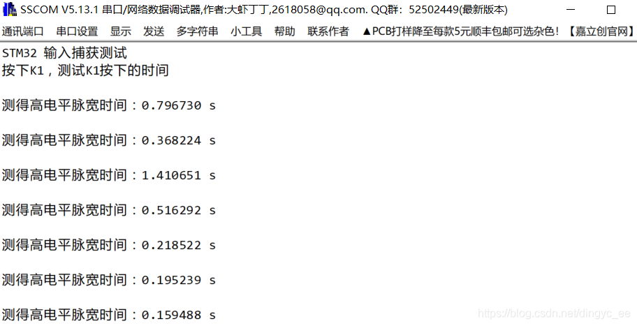

在主函数中进行测试:
main.c
#include "stm32f10x.h"
#include "bsp_led.h"
#include "bsp_usart.h"
#include "bsp_GeneralTim.h"
#include
void delay(uint32_t count);
int main(void)
uint32_t time;
// TIM 计数器的驱动时钟
uint32_t TIM_PscCLK = 72000000 / (GENERAL_TIM_PSC + 1);
/* 串口初始化 */
USART_config();
GENERAL_TIM_Init();
printf ( "STM32 输入捕获测试rn" );
printf ( "按下K1,测试K1按下的时间rn" );
while (1)
if(TIM_ICUserValueStructure.Capture_FinishFlag == 1)
// 计算高电平时间的计数器的值
time = TIM_ICUserValueStructure.Capture_Period * (GENERAL_TIM_PERIOD+1) +
       (TIM_ICUserValueStructure.Capture_CcrValue+1);
// 打印高电平脉宽时间
printf ( "rn测得高电平脉宽时间:%d.%d srn",time/TIM_PscCLK,time%TIM_PscCLK );
TIM_ICUserValueStructure.Capture_FinishFlag = 0;
测试结果为:
