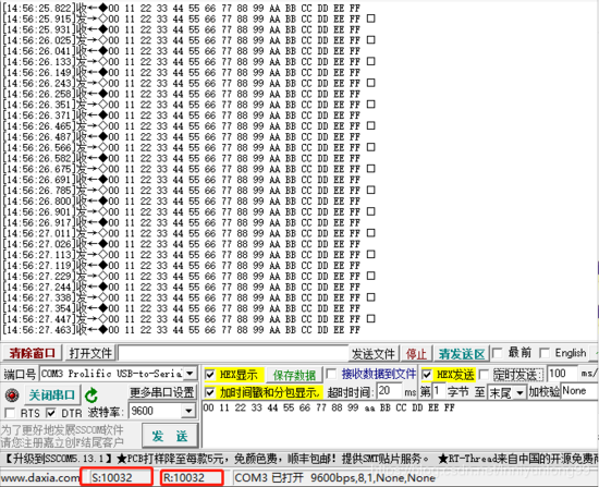

现有一个小需求,使用STM32F1系列单片机做串口2的收发数据的功能,通过PC上的串口调试助手给单片机发一串数据,单片机收到数据后再给PC的串口调试助手发回去。
看似简单的功能,调试了好久才调好,记录一下供大家参考。
STM32使用USART2,对应单片机的PA1控制方向,PA2发送,PA3接收。

效果如下:
经过测试发现,串口调试助手给单片机发送了1W+多次,失误率为0,准确率可以应用。
测试代码,仅供参考。
