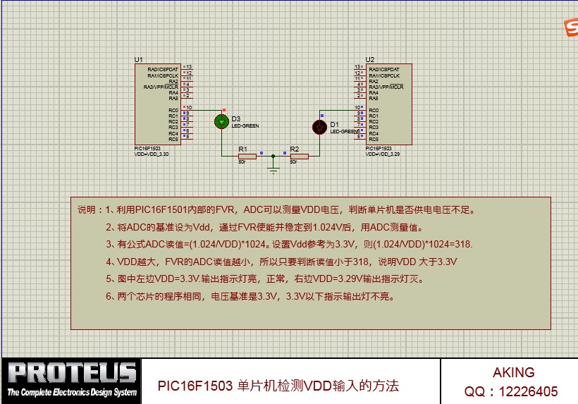

原理:
利用单片机内部的FVR稳压电源,ADC进行检测判断单片机的VDD电压是否足够,不足进行输出显示。
应用:
当单片机的供电是由电池供电时,可以测量单片机的供电是否足够,指示电池电量不足。
实际电路测试功能可行,已经应用在具体电路上。
软件:
MPLAB X IDE v4.15    proteus 8.6.
1、仿真电路图;
2、源程序加注释。
说明:
1、利用PIC16F1501内部的FVR,ADC可以测量VDD电压,判断单片机是否供电电压不足。
2、将ADC的基准设为Vdd,通过FVR使能并稳定到1.024V后,用ADC测量值。
3、有公式ADC读值=(1.024/VDD)*1024。设置Vdd参考为3.3V,则(1.024/VDD)*1024=318.
4、VDD越大,FVR的ADC读值越小,所以只要判断读值小于318,说明VDD 大于3.3V
5、图中左边VDD=3.3V.输出指示灯亮,正常,右边VDD=3.29V输出指示灯灭。
6、两个芯片的程序相同,电压基准是3.3V,3.3V以下指示输出灯不亮。
仿真原理图如下
单片机源程序如下:
