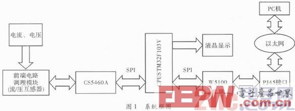

  1 系统总体方案设计
  设计采用Cirrus Logic公司专用的电能计量芯片CS5460A、WIZnet公司生产的以太网控制器W5100、ST公司推出的STM32F103V作为CPU,以及LCD显示、网络变压器911105A、RJ45接口等。系统框图如图1所示。

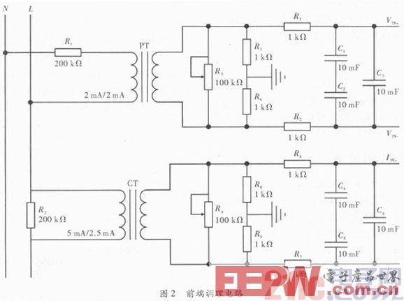

  2.2 前端调理电路设计
  利用互感器与精密电阻网络组成的调理电路,将电压和电流转换成为芯片可以接受的小电压、电流信号,该方案设计简单、精度高,且实现了芯片与电网隔离,保证了芯片的安全,硬件电路如图2所示。

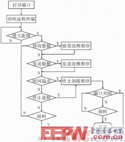

  上位机的软件设计部分,采用LabVIEW的DataSocket技术编写,DataSocket能方便地实现测试中断和现场仪器之间的数据交换,同时满足时实行、安全性的指标要求。系统软件流程图如图3所示。

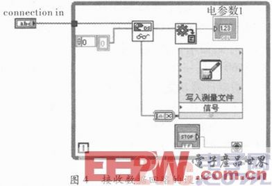

  3.1 客户端接收服务器发出的数据
  客户端接收服务器发出的数据即DataSocket,读取W5100内部寄存器所存储数据的应用程序框图如图4所示。
  数据经服务器W5100上传,经DataSocket Read控件读取再发送给远程控制面板,先在DataSocket Read侧说明数据类型,或由变体值数据转换节点Variant ToData转换数据类型,并在PC显示,所显示数值与服务器端发送的所采集的数据一致,达到了远程监控测试系统给的目的,同时用一个写测量文件(Write LabVIEWMeasurement File Express VI)来保存数据以方便存取和查看。在框图里,“connection in”输入的是W5100所保存的URL,而数值显示控件显示所测得的电参数。显示和保存历史数据程序框图如图5所示。

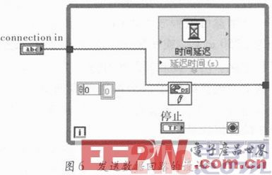

  3.2 客户端给服务器传输数据
  写模块的核心是DataSocket Write.vi,它在工作前需要指定URL地址,VI每次从上一步接收数据后形成数据包并发送到目的地址。可以把通过DataSocket Read读取到的并已经保存的历史数据经DataSocket Write将数据写入到服务器,而服务器端则通过DataSocket Read从服务器上读取远程控制信号,然后根据控制信号功能实现不同的控制功能,进行显示并保存。程序框图如图6所示。

  具体实现过程为:前端电路调理模块把所输入的大电压信号转变为CS5460A可以接受的小电压信号,以差模电压或电流的形式输入进去,CS5460A根据采样电路输入的瞬时电压、瞬时电流及瞬时功率由SPI串口传送至主控制器STM32F103,电压或电流信号通过STM32F103丰富的外围接口进行输入或通过外部DataBus输入,然后再用STM32处理器对传输的电流或电压数据进行预处理,再通过SPI接口把数据传递给W51 00芯片以完成网络协议的处理,最后通过网络连接端口把信号传输到PC机,从而实现远程人机互动。
