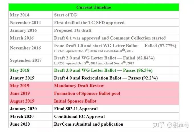

Wi-Fi 6标准制定时间表
预计TGax项目组2020年1月份提交正式版本给802.11小组验证通过。

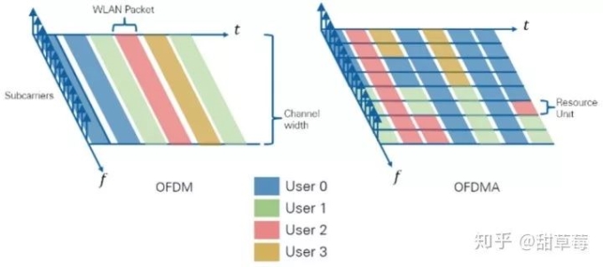

1、OFDM→OFDMA

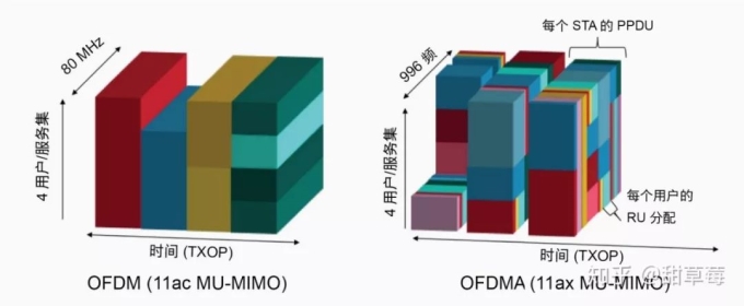

延续802.11ax所带来的MU-MIMO,同时把原本的OFDM变为OFDMA,这里增加的A意思是可以用以多址接入,把载波分配给不同的用户来提高系统用户连接容量。

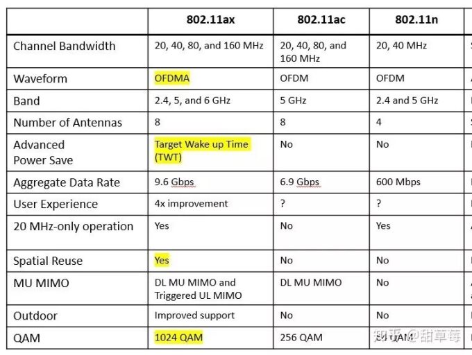

ax/ac/n对比
在以往的Wi-Fi协议中,比如802.11ac对多个无线接入用户采用空间分隔(MU-MIMO)或者时间分隔(轮流传输/EDCA)的方式支持,而OFDMA意味着增加了另外一种多用户资源分配方式--频分。
这样原本Wi-Fi中的最小资源单元只是时间帧,现在变成了一种类似LTE中的时/频资源块,可以支持更加细粒度的无线资源分配,比如把不同的资源块分配给不同用户。

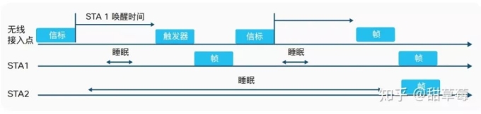

Wi-Fi 6延续了802.11ah中的TWT(Target Wake Time)功能,这是一种设备资源调度方式。
它允许设备和接入节点之间协商自己在进入休眠之后什么时候被唤醒,而不是从前的定时接入网络,支持Wi-Fi 6的接入点可以把客户端设备分组到不同的TWT周期,从而分组定时唤醒,这样也有助于减少信道争用设备的数量。
TWT功能

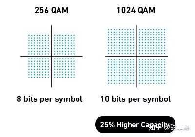

OFDM波形通常采用QAM(正交幅度调制)作为调制方式,
QAM示意图 图片来自cisco
顾名思义,1024-QAM可以让单个符号传递10bit (1024=2的10次方) 数据,这是提高无线系统速度非常有效的方式。也正因为1024-QAM,单个天线可以实现千兆级数据传输。
