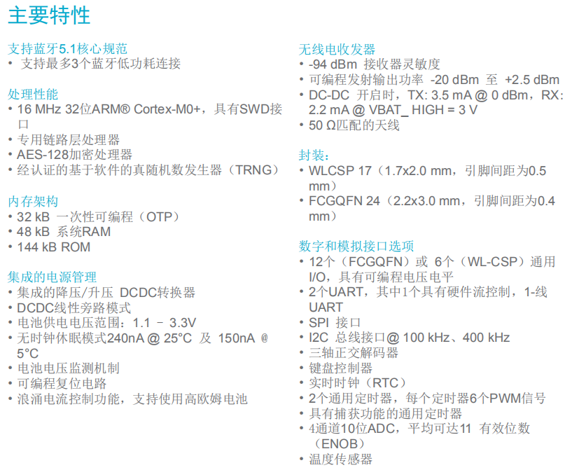

TINY系列符合蓝牙5.1规范,功耗仅为150/240nA休眠电流(5℃/25℃),并支持多种待机方式,包括700nA的睡眠模式,又或者48kB内存全开时也只有1.6μA,且支持多种外部触发唤醒功能。
典型的功耗为Tx 3.5mA和Rx 2.2mA @3.0V,或者Tx 8.0mA和Rx 5.0mA @1.1V。
无线电输出功率可编程,范围从-19.5dBm到2.5dBm,灵敏度是-94dBm。
该器件支持包括碱性电池、氧化银电池、锌空电池以及一次性印刷电池等多种1.5V及3V电池,也是唯一一家集成升降压DC/DC的蓝牙低功耗芯片中。

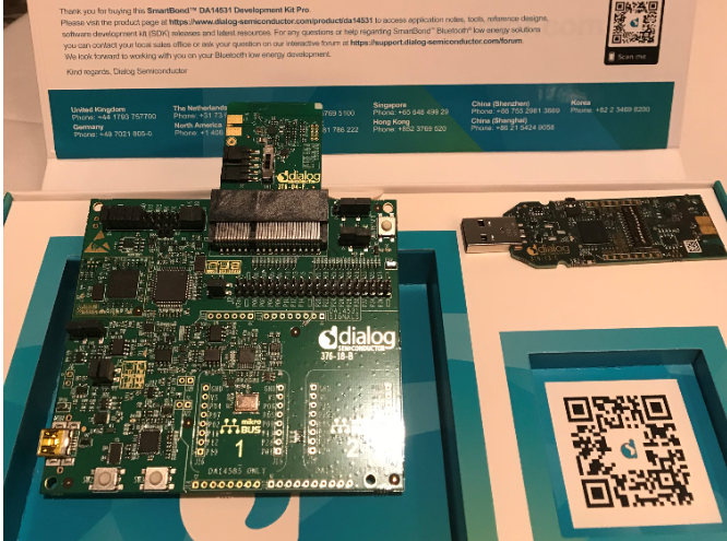

为了加速开发,Dialog针对TINY系列提供了PRO开发套件以及USB dongle开发板,在软件上提供完整的SmartSnippets蓝牙协议栈。
Mark还介绍了Dialog针对产线测试所提供的SmartBond生产线工具,可同时支持16台设备并行测试,目前已获超过120家客户选择。
除此之外,为了快速量产导入,Dialog还即将推出SmartBond TINY模块,经过了跨区域的全面认证,集成天线,用户可直接与系统相连,为产品更简单的添加蓝牙功能。Mark也表示,目前该模块是基于通用版本所考虑的,为了满足物联网不同蓝牙需求,诸如尺寸,天线等要求,Dialog还将会支持和鼓励更多第三方参与Dialog生态系统中,共同开发多种多样的模块,方便客户选型。

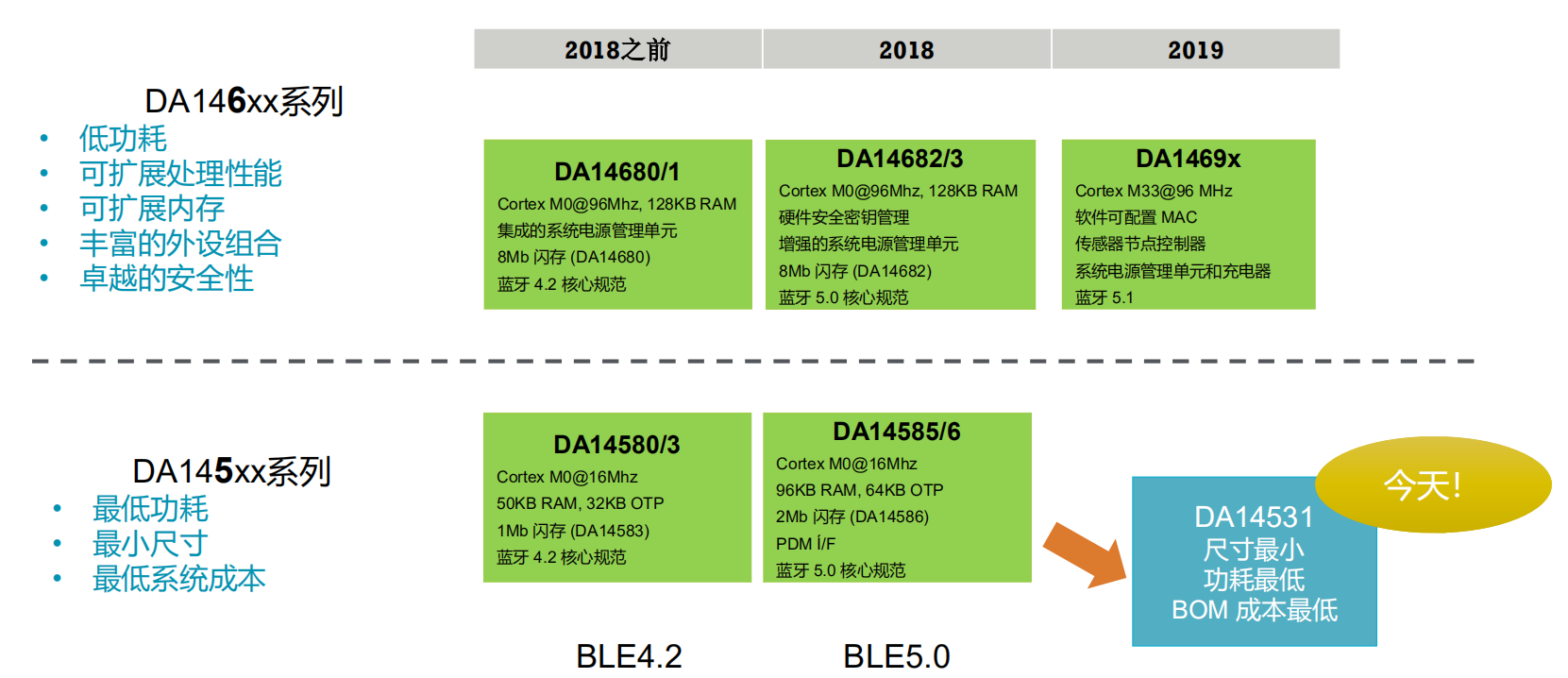

目前,Dialog的蓝牙产品系列主要包括两部分,分别为主打高性能的高端系列以及针对低端消费的中低端产品,通过明确的产品定位,也让Dialog的产品更具差异化,方便客户选型。
