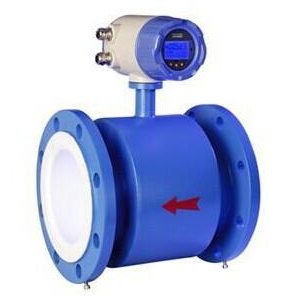

2019年11月05日 | 电磁流量计接地的原因
2019-11-05 来源:eefocus
智能电磁流量计容易受噪声的影响,因为它的感应信号电压很小。所以流量计必须有良好的接地。一般流量计都配有接地环是为了通过液体接触建立液体接地,而且也起到保护内衬的作用。使得传感器的基准电位、转换器/放大器的基准电位都与被测液体电位相同,也与地电位相同,减少噪声对测量结果的影响。
智能电磁流量计一定要单独接地,因为若与其他仪表或电气装置共同接地,接地线中的漏电流对测量信号将产生串模干扰,严重时流量计将无法工作。另外,接地点应远离大型用电器,避免地电流串入流量计,造成干扰源。在安装过程中还应注意:焊接时千万不可碰伤流量计里面的电极和橡胶衬里(电极一般为两粒白色金属点),安装流量计时,法兰之间应加橡胶垫圈,以防漏水。
电磁流量计接地的原因
智能电磁流量计阴雨天应避免室外接线。为了使现场使用的流量仪表获得与实流校验相同的精度,一定要满足规定的流动条件。
