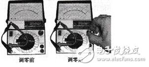

  ②利用万用表校零。
  红、黑表笔短接,调整微调旋钮,使万用表指针指向0Ω的位置,然后再进行测试。
  使用指针式万用表检测时,还需要执行将表针校(调)零这一关键步骤,方法是将万用表置于某一欧姆挡后,红、黑表笔短接,调整微调旋钮,使万用表指针指向0Ω的位置,然后再进行测试。
  注意:每选择一次量程,都需要重新进行欧姆校零。校零示意图如图153所示。
  通常,指针式万用表的欧姆挡位分为五挡,其指针所指数值与挡位相乘即为被测电阻的实际阻值。在观测被测电阻的阻值读数时,两眼应位于万用表的正上方(即眼睛应垂直观测万用表),若表盘内有弧形反射镜,则看到指针与其镜中的影像重合时方可读数。若指针位于两条刻度线之间,则除了将刻度线所代表的阻值读出外,还应再估计一下刻度间的数值
  图153 校零示意图
