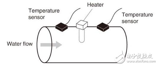

 蒸汽流量计测量原理图
  当流体与加热物体接触时,流体将热量从物体上带走,从而增加流体的温度。蒸汽流量计使用此原理来测量流量。蒸汽流量计可以分为两组:
蒸汽流量计工作原理
  1)温差测量方法
  加热器安装在流体中,流体温度在上游和下游两点测量。然后流量由这两点之间的温差决定。这主要用于低流量的应用。
  (2)功耗测量方法
  在流体中安装加热器,并在上游和下游的2个点测量流体温度。控制加热器以恒定保持这两点之间的固定温差。基于维持该温度所需的功率量来确定流量。
  蒸汽流量计工作原理
  蒸汽流量计的工作原理是怎样的?下面给小编给大家分享一下吧。
  在蒸汽流体中设置三角柱型旋涡发生体,则从旋涡发生体两侧交替地产生有规则的旋涡,这种旋涡称为卡门旋涡,旋涡列在旋涡发生体下游非对称地排列。
  蒸汽流量计便是依据卡门旋涡原理进行封闭管道流体流量测量的新型流量计。因其具有良好的介质适应能力,无需温度压力补偿即可直接测量蒸汽、空气、气体、水、液体的工况体积流量,配备温度、压力传感器可测量标况体积流量和质量流量,是节流式流量计的理想替代产品。
  无锡求信流量仪表有限公司通过了ISO9001:2015质量体系认证以及拥有CMC计量器具制造许可证,拥有业内优秀的、经验丰富的专业技术人员,注重产品卓越的品质,重视售后服务,把保障用户使用产品零风险视为已任。
  蒸汽流量计还带有温度传感器,可以直接测量出饱和蒸汽的温度并计算出压力,从而显示饱和蒸汽的质量流量。蒸汽流量计带有温度、压力传感器,用于气体流量测量可直接测量出气体介质的温度和压力,从而显示气体的标况体积流量。
