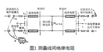

  测量线路线间绝缘电阻的方法
  (1) 按图1所示连接线路。双方局将被测线路在局内保安器上的放电管拿掉,并将引入架外线塞子拔掉,以切断被测线路的电源。然后测试局将兆欧表“L”接线柱和“E”接线柱的引线分别连接到被测线路的L1和L2导线上。兆欧表一般使用250V额定输出电压型,因为采用500V型的兆欧表必须将双方终端杆保安器的放电管去掉,否则放电管要放电,造成测试误差;
  (2) 摇动兆欧表发电机摇柄摇柄的转速应由慢而逐渐快,待调速器发生滑动后,应保持转速均匀稳定,以免测量不准确。一般摇柄转速达120转/分左右时,均可达到额定输出电压,供测量使用;
  (3) 刻度盘读数待发电机转速稳定后,表盘上的指针也稳定下来,并指向某刻度数值。此数值即为所要测量的绝缘电阻数值。
  测量线路对地绝缘电阻的方法
  此项测试一般与测量线间绝缘电阻一起进行,因此只要将连接“E”接线端子的单线去掉,将地线引线接到“E”端子便可进行测量。其余方法都与测量线间绝缘电阻的方法相同。当测完L1之后“E”接线柱所接的地线不动,将L1导线端子上的引线撤掉,改接L2导线上,然后对这一条导线进行对地绝缘电阻测试。

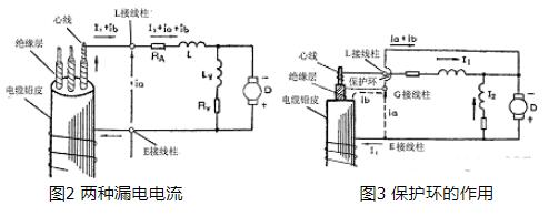

  在进行该项测试前,首先要了解保护环的作用。
  兆欧表的“L”和“E”两接线柱之间由于距离近,在几百伏直流电压作用下,直接从“E”漏电到“L”的电流a很大,参阅图2。如果让它和流经绝缘电阻RX的电流I1一同流入电流线圈La,那么La就要受到一个和漏电电流相当的附加转动力矩。这个力矩就会使指针所指的读数和实际的RX值不符。除此以外,在测量电阻大的绝缘物时,从绝缘物表面漏过去的电流b也会经L接线柱流入电流线圈La里,产生一定的误差。有了保护环G以后,由于它和发电机的负极相连(注意保护环与L接线柱之间彼此是绝缘的),如图3所示,两处的漏电电流a和b都会由保护环直接流回发电机负极而不再经过电流线圈La。因此,a和b不会影响绝缘电阻RX的读数,即保护环起到了保护作用。
  测试电缆心线对地绝缘电阻的方法与上述测量架空明线线路单线对地绝缘电阻的方法相同。所不同的是: 有时为了使测量结果精确,需把“G”保护环的引线连接到心线绝缘纸带或电缆纸卷上,然后才可以进行测量。具体连接方法,参见图3所示。
