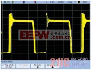

2.jpg?imageView2/2/w/550
图 1:在正常采集模式下捕获的开关电源的 Vds

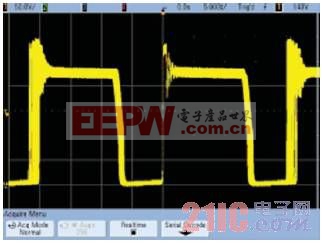

1.jpg?imageView2/2/w/550
在正常平均模式下捕获的 Vds

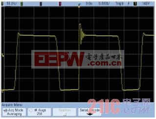

3.jpg?imageView2/2/w/550
图 3:在高分辨率模式下捕获的 Vds

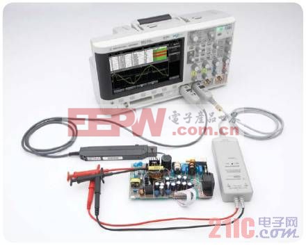

第 5 个秘诀
使用差分探头进行安全、精确的浮置测量
示波器探头上的接地引线通过 BNC 连接器的外壳连接到机箱。出于安全考虑,示波器的机箱通过电源线的接地插头连接到接地参考面。示波器与电源的接地方式不同,两者之间可能产生冲突。许多令人感兴趣的信号是以电势而不是以接地作为参考的(浮置)。电源设计人员采用各种方法来克服这一测量限制。
最常用的方法是,通过削除电源线的防护接地插头,或在电源线路中使用隔离变压器,使示波器“浮置”(隔离)。T这种实践方法非常危险,因为它有可能在示波器机箱上形成高电压。此外,使用浮置示波器进行测量,可能导致测量结果不精确。
测量浮置电源信号的另一种方法是,使用两个单端电压探头,用通道 A 的测量结果减去通道 B 的测量结果,即得到浮置电源信号。使用两个输入通道和探头来测量感兴趣的信号节点。然后使用示波器上的波形数学功能,让两个通道上的电信号相减,得到差分信号的迹线。
这种方法相对安全一些,因为示波器始终保持接地。然而当共模信号相对较小时,测量会受到一定的限制,因为此时使用的两个探头输入通道之间的增益失配,共模抑制比较低,大约不到 20 dB(10:1)。
进行安全精确的浮置测量,最好使用差分探头或差分放大器。差分探头提供较高的共模抑制比,通常达到 80 dB 或 10,000:1 甚至更高,因此您可以测量大共模信号中隐藏的小差分信号,实现适当的测量精度和高灵敏度。使用动态范围和带宽足够满足应用需求的差分探头,可进行安全和精确的浮置测量。

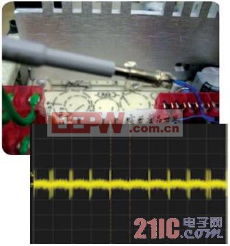

第 6 个秘诀
避免探测耦合了辐射功率的附件
请务必谨慎使用探测附件。通用无源探头在标准配置中通常提供 15 厘米长接地引线和挂钩探针,这两种附件可能会探测到电源或其他器件所产生的噪声。此外,长接地连接往往会产生电感负载,给被测信号增加振铃。
反之,较小的探针、较短的接地连接DD例如使用电路板上的 BNC 适配器或卡口式接地引线DD可以显著减少探测到的噪声,其原理是通过尽量减少连接的匝数,可降低电感负载。
