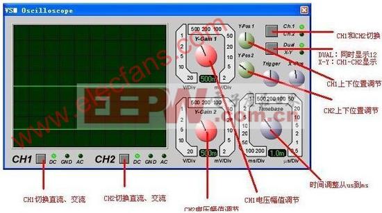

Proteus中示波器使用技巧
左下角的CH1和CH2按钮可以选择是DC还是AC。
右上角的CH1和CH2按钮是切换两个通道的。
右上角的第二个按扭有三个功能,
1。 两个绿点都没有: 上面的按钮切换CH1和CH2显示。
2。 Dual绿点:同时显示两个通道。(用YPOS1和
YPOS2可以调整波形的上下位置。)
3。 X-Y绿点:CH1-CH2显示,主要方便看差分值。
