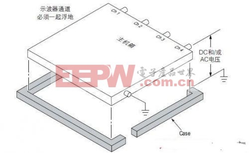

  大多数台式示波器共享下面所示的结构。在这种结构中,在进行多通道测量时,所有输入信号必须有相同的电压参考,共享的默认参考是“大地”接地。如果没有差分前置放大器或外部信号隔离器,这些台式示波器则不适合进行浮地测量。

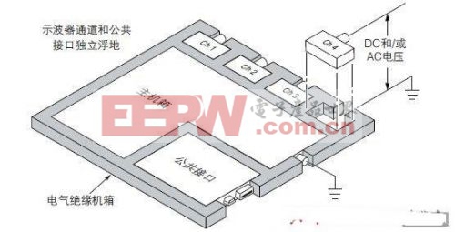

  与传统台式示波器结构相比,这种隔离通道结构中的电压参考没有在仪器内部连接在一起。因此,使用的输入的每个参考点必须连接到参考电压上。独立浮地隔离输入仍由寄生电容耦合。这可能会发生在输入参考和环境之间,及手动发生在输入参考点之间。基于这一原因,建议把参考点连接到系统接地或另一个稳定电压上。如果输入的参考点连接到高速和/或高压信号上,那么您应该了解寄生电容。
  说明
  隔离输入示波器测量采用IsolatedChannelÔ输入结构的示波器,如TPS2000B或THS3000系列,提供了真正的、完整的通道到通道和通道到电源线隔离能力。每条通道相互单独隔离,同时与其它非隔离器件隔离。在使用IsolatedChannelÔ示波器进行浮地测量时,必须使用专门设计的无源探头,如TPP0201,进行高达30 VRMS的浮地测量;或使用THP0301,进行高达300 VRMS的浮地测量;或使用P5122/P5150探头,进行高达600 VRMS的浮地测量。与大多数传统示波器使用的无源探头不同,这些类型的探头在BNC连接上绝缘,防止发生触电;参考引线是为耐受额定浮地电压而设计的。(如需更多信息,请参阅本应用指南后面“注意类别和电压”一节中的讨论)

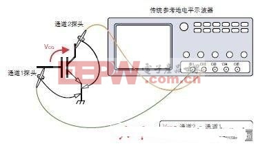

  “A - B”测量(也叫伪差分测量)“A - B”测量技术可以使用传统示波器及无源电压探头,间接进行浮地测量。一条通道测量“正”测试点,另一条通道测量“负”测试点。从第一个测量值中减去第二个测量值,去掉两个测试点的公共电压,以便观察不能直接测量的浮地电压。示波器通道必须设置成相同的伏特/格;探头应与示波器配套,使共模抑制比达到最大。
测量参考地电平电压的两只探头实例

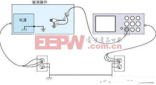

  “浮地”传统接地示波器使用不会把接地传送到次级电路的隔离变压器,或通过把示波器的AC市电电源线接地连接器,是一种常用的有风险的示波器浮地测量方式。
  “浮地”参考地电平示波器把所有可以接触的相同电压的金属(包括机箱、机壳和连接器)作为探头参考引线连接的测试点。

  使用“A - B”测量技术的优势在于,几乎任何示波器和标配探头都可以简便地完成这一点。记住,两个测试点必须参考地电平。因此,如果任意一个测试点都是浮地的,或如果整个系统都是浮地的,那么不适用这种方法。
  缺点
  在进行“A - B”测量时,要使用两条示波器通道。这种技术的主要限制是共模范围相当小,这源于示波器的垂直通道动态范围。一般来说,其不到来自地电平的volts/division设置的10倍。在共模电压大于差模电压时,“A - B”测量技术可能会被认为是从两个大电压中提取小的差异。这种技术适合共模信号的幅度与差模信号相同或低于差模信号,且共模成分是DC或低频,如50 Hz或60 Hz电源线的应用。在测量幅度适中的信号时,它从测量中有效消除了接地环路电压。

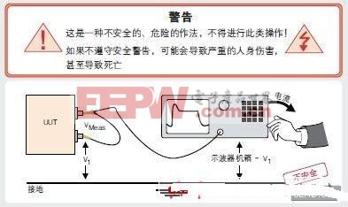

  尽管浮地设备是一种利用现有设备进行浮地测量,消除频率较低的信号上接地环路的方法,但它是一种不安全的、危险的作法,不应采用这种方法。
  缺点
  不管是从示波器上的升压角度(对操作人员可能会发生电击),还是由于地波器变压器绝缘装置上累积的应力,这种技术都是危险的。这种应力可能不会立即导致故障,但即使示波器恢复到正确接地操作,将来仍可能会导致发生危险故障(电击和危险)。
  在较高的频率上,切断接地可能不会中断接地环路,因为电源线供电的仪器在接地以上浮地时会表现出大的寄生电容。振铃可能会破坏浮地测量。浮地示波器没有均衡输入。参考一侧(探头上的“接地”夹)有一个明显的到地电容。参考点连接的任何源阻抗将在快速共模跳变中加载,使信号发生衰减。更糟糕的是,高电容可能会损坏某些电路。连接逆电器上方门中共用的示波器可能会使门驱动信号速度下降,防止被测器件关闭,防止破坏输入桥接器。这种故障通常伴随着工作台上出现小的火花。
  另一个缺点是其一次只能进行一项测量。记住,所有输入参考都相互捆绑在一起。一旦浮地一个输入参考,所有输入参考现在都在同一水平上浮地。
