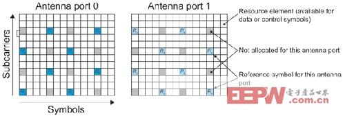

LTE MIMO交叉生成一个贯穿频域和时域的已知信号,称为参考信号(RS)。该信号是恢复MIMO 信号的基础,因为它允许每个接收天线针对各个发射机建立一个信号参考。图1显示了如何将参考信号的各个符号分配到两个天线下行链路信号的子载波中。
如图所示,y轴表示参考信号的子载波分配(每六个子载波),x轴表示时间交叉。注意,从占用子载波和时间(符号)两方面查看天线0和天线1之间参考信号的变化。
图 1――两个天线的下行链路参考符码的正交结构

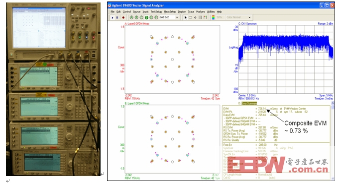

本案例研究中使用的四通道 MIMO 测试设置如图 2 左侧所示,它是由四个带有任意波形发生器的安捷伦信号发生器和一个安捷伦四通道Infiniium 90000A系列示波器组成。如下所示,多通道示波器非常适合双通道和四通道 的MIMO 测量,因为它们提供时间相干多通道输入、可测量射频调制载波的宽带宽,以及更深层的存储器来分析多个数据帧,数据帧可通过 Agilent 89600 矢量信号分析(VSA)软件进行解调。
使用VSA软件和多通道宽带示波器进行基线四通道MIMO测量的结果如图2右侧所示。图2左侧显示了两层(共四层)空间多路复用数据的16 QAM 物理下行链路共享通道(PDSCH)星座图(此处没有显示第2和第3层)。VSA显视屏的右上方显示了射频频谱图,VSA显视屏的右下方显示了误差汇总表。注意,基线测试案例的剩余复合EVM(VSA 显示屏右下方)小于 0.8%,说明0层和1层的星座图状态很清晰(VSA 显示屏的左侧)。

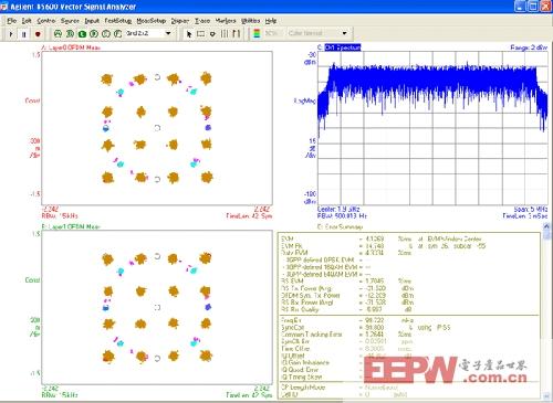

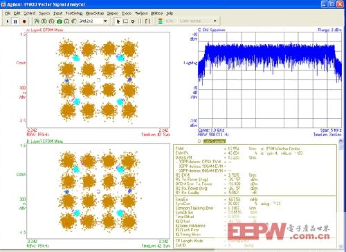

将仿真波形下载至ESG之后,按照图1所示的测试设置测量生成的测试信号。ESG输出的生成测试信号以1.9GHz为中心。如图4所示,这些信号由宽带多通道示波器捕获并通过VSA软件进行解调。
图 4――下行链路射频发射机 MIMO 结果
注意,0层和1层星座图现在显示出严重的色散(第2层和第3层也显示出相似的色散,但图中没有显示)。乍一看,这与放大器增益压缩失真或LO相位噪声导致的色散十分相似。

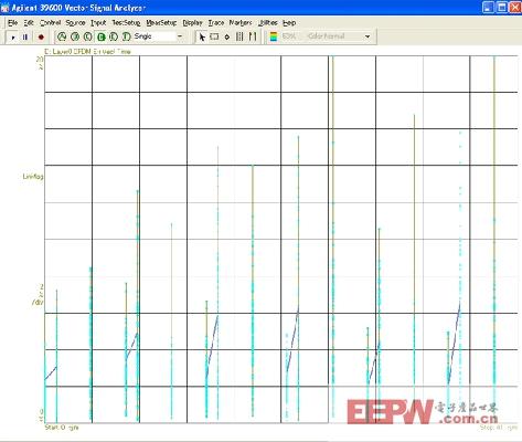

然而,EVM峰值较高(43%),所以需要对误差矢量频谱(EVM vs. 子载波)和误差矢量时间(EVM vs. 符号)进行评测,以得出复合EVM结果。这揭示了参考信号的符号间变化,因此将 VSA 上的下行链路文件修改为只显示参考信号,如图5所示。
图 5――参考信号 EVM 时间
RS EVM时间图显示,一对天线表现不佳(参考信号在天线0/1之间的连续时隙上进行传输,然后是在天线2/3之间。计算多个子载波的RS EVM值,再计算跳变路径的平均值。)

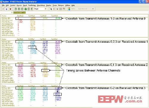

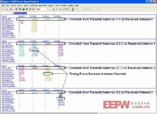

为了更深入地探讨,可以查看图6所示的MIMO信息表。该MIMO信息表在显示天线串扰效应方面非常有用:
o 第 1 行:Tx1/Rx0、Tx2Rx0 和T3/Rx0 或接收天线0上发射天线1-3的串扰
o 第 2 行:接收天线1上发射天线0、2和3的串扰
o 第 3 行:接收天线2上发射天线0、1和3的串扰
o 第 4 行:接收天线3上发射天线0-2的串扰
我们看到即使通道之间存在串扰,个别RS EVM值仍相对较低。如上所述并参看图1,MIMO参考信号如果是时间正交和频率正交,这样RS EVM通常不会受到天线串扰的影响,这与复合 EVM不同,后者会受到天线串扰的影响。然而,通过检测MIMO信息表中的RS定时值,显示天线通道范围间的定时误差约为2.3?s至3?s(Tx1/Rx1、Tx2/Rx2、Tx3/Rx3)。这是一个问题,因为定时误差接近或超过LTE循环前缀的持续时间(4.69?s)时,可导致RS正交损耗。RS正交损耗会影响测量精度,例如 MIMO的信息表中显示的串扰值、PDSCH星座图和EVM结果。

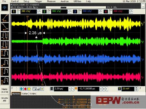

如欲检查MIMO信息表报告的定时误差,需要使用示波器来测量天线通道间的定时误差,如图7所示。经测量,生成天线0信号的ESG与生成天线1信号的ESG之间的定时误差约为2.35 ?s,该值与MIMO信息表报告的RS定时误差有关。
图 7――使用宽带多通道示波器测量天线通道 0 和 1 之间的定时误差
天线 1、天线2和天线3 ESG都是从天线0 ESG开始触发。示波器测出定时误差后,可通过调整天线1-3 ESG的码型触发时延来解决定时误差问题。
生成的MIMO信息表(图8所示)显示定时误差目前在134nS之内(仅为循环前缀的2.8%),可确保RS信号之间保持正交。现在正确显示的天线串扰值反映了图3中已建模的天线串扰。
图 8――包括校正定时误差和 RS 正交的 MIMO 信息表
如图9所示,满足RS正交条件后,复合EVM结果现为4.1%,远远低于之前报告的12.5% 。
图 9――包括校正定时误差和 RS 正交的复合 EVM 结果
