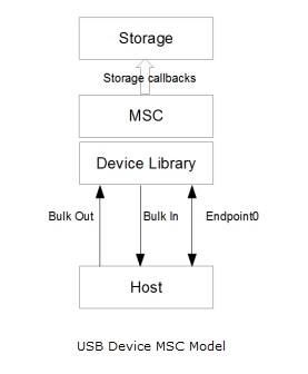

单片机的USB接口,通常用法,
1)HID  是Human Interface Device的缩写,由其名称可以了解HID设备是直接与人交互的设备,例如键盘、鼠标与游戏杆等。不过HID设备并不一定要有人机接口,只要符合HID类别规范的设备都是HID设备。
2)CDC 虚拟串口,可与PC机直接联机通讯,如同RS232。
3)USB MSC (Mass Storage class) MSC是一种计算机和移动设备之间的传输协议,它允许一个通用串行总线(USB)设备来访问主机的计算设备,使两者之间进行文件传输。设备包括:移动硬盘,移动光驱,U盘,SD、TF等储存卡读卡器,数码相机,手机等等。
注意:
每一个USB设备,都需要一个独立的身份编码 (ID),它由 2 组数字组成,一个是开发商代码(Vender ID),另一个是产品代码(Product ID)。如果是PIC使用者,可以向Microchip公司申请获得免费的身份编码。
USB MSC 的应用与前面介绍的USB CDC 和 USB HID 相比较,USB MSC 的内容比较多,需要多花一些时间。
以下介绍一个简单的从USB接口对 MMC/SD 卡进行读/写数据的简单测试程序。希望大家能够喜欢。
USB MSC.jpg?imageView2/2/w/550
让PC认为 MMC/SD 卡作为储存设备 (Storage) 进行运作
