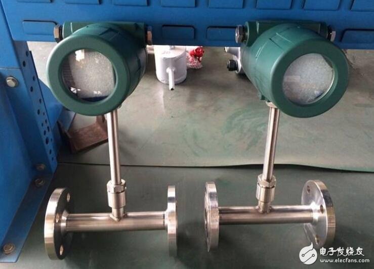

  质量流量计的主要特点
  质量流量计测量系统采用科里奥利原理,不仅能直接测量和显示被测介质的温度和密度,还可显示被测介质的质量流量,后者与被测介质的其他参数如密度、温度、压力、黏度和流动状态无关。由于采用集成化设计、连续式测定,其结构简单、可靠性高,可得到与质量流量成正比完全线性的信号,无需特殊运算。在液体中混有不溶解气体,固粒混合流体、高黏度流体情况下都能进行多种流体质量流量的连续测定。管内无插入件,对被测流体流态无干扰。
  其主要特点有:度大于0.2级,一般为±0.15%;
  内部无可动部件,仪表从出厂到使用过程中都有良好的稳定性;
  量程比宽,大大优于其他传统仪表;
  无机械传动机构,便于维护;
  配合数字化显示仪表,方便直观地得到流体在线测量值及流体温度、密度等参数。
