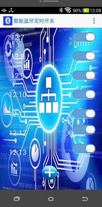

2019年11月08日 | 蓝牙定时开关APP软件(附51单片机参考程序)
2019-11-08 来源:51hei

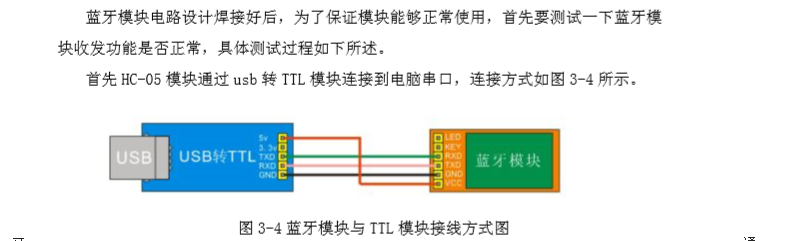

APP发送字符“1”至“7”数字。比如第一组定时发送的是字符“1”。第二组定时发送字符“2”.....一共7组。可用串口助手测试,电脑与蓝牙模块通信连接,如图1.所示。
