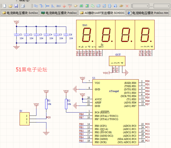

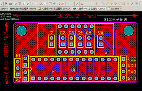

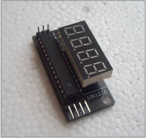

Altium Designer画的AD接收UART发送模块电路原理图和PCB图如下:
0.png?imageView2/2/w/5500.png?imageView2/2/w/550

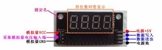

【简要说明】
一、 尺寸:长50mmX宽25mmX高10mm
二、主要芯片:ATMEGA8
三、工作电压:直流5V
二、 特点:
1、检测模拟量电压范围0~5V
2、数码管显示范围0~5000
3、四位数码管显示
4、输入输出接线简单
5、AD转换频率125K,8位数据转换
6、波特率:9600 , 误差率:0.156%

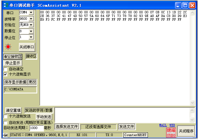

三、 作用:将0~5V的模拟电压量转换成为0~5000的数字量,由数码管显示出来,并转换成为0~255的十六进制,由单片机UART(即,TXD口发出),经232电平转换后,可以和电脑直接通信。

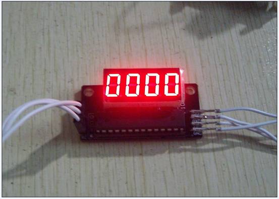

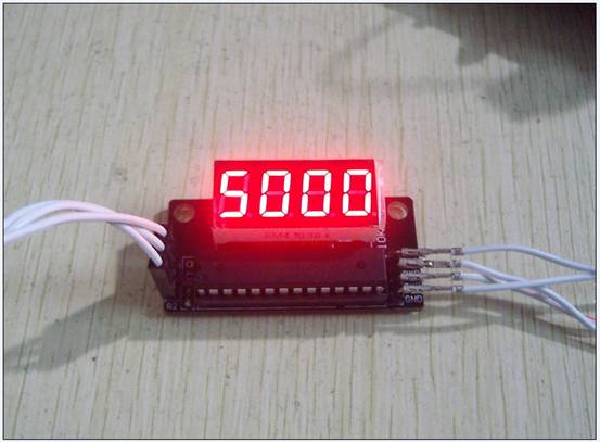

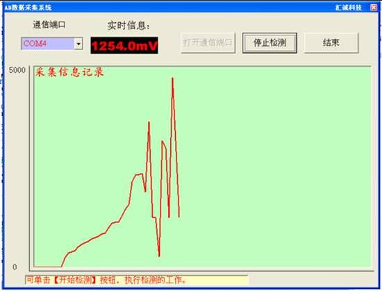

AD接收UART发送模块AD转换数值显示
image016.jpg?imageView2/2/w/550
image017.png?imageView2/2/w/550
image014.jpg?imageView2/2/w/550image012.jpg?imageView2/2/w/550image004.jpg?imageView2/2/w/550image010.jpg?imageView2/2/w/550
单片机源程序如下:
