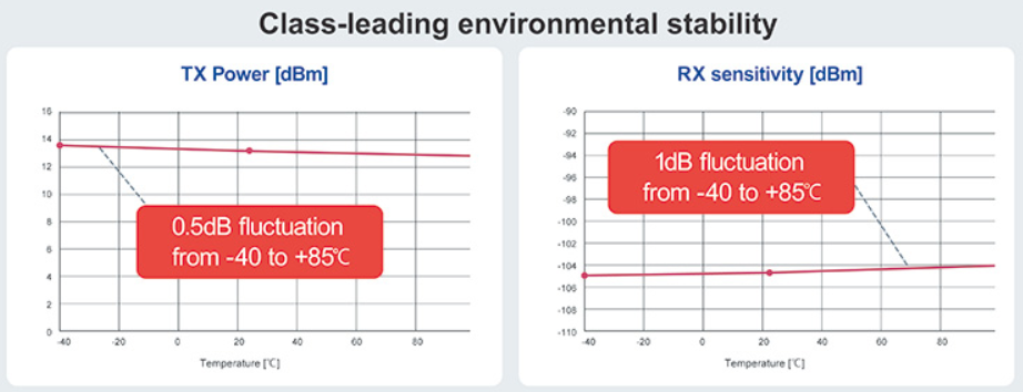

作为响应,LAPIS半导体开发了可提供高性能通信的新型无线通信LSI ML7421。除了覆盖低于1GHz的频带(400MHz至960MHz)之外,它还覆盖了2.4GHz频带,提供了通用兼容性。即使在变化的环境参数(例如电压和温度波动)下,该LSI也具有非常稳定的无线特性。在整个温度范围内(-40至+ 85℃),TX输出功率的波动仅为0.5dB,RX灵敏度的波动仅为1.0dB。此外,与传统的LAPIS产品相比,DC/DC转换器,高效的E类功率放大器和高速无线电波检查功能使平均电流消耗降低了15%,从而降低了系统功耗并延长了电池寿命。

一流的环境稳定性

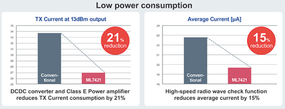

2. DCDC转换器减少了工作电流消耗,并且高速无线电波检查功能减少了平均电流消耗
经过多年发展的低功耗设计技术,LAPIS半导体可以在一般传感器运行期间将平均电流消耗降低15%(以5秒为间隔,包括睡眠模式,发射器(TX)模式和接收器(RX)模式)。改进DCDC转换器和高效E类功率放大器可将发送器(TX)模式的电流消耗降至13dBm(输出为13dBm)。此外,高速无线电波检查功能减少了启动接收所需的时间,从而最大程度地减少了接收器强度检测的总时间(约1毫秒)。结果,减少了网络内无线节点的功耗,从而有助于总体上降低系统功耗并延长电池寿命。
