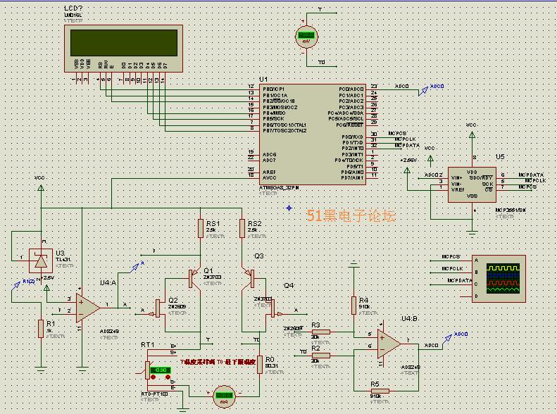

2019年11月08日 | ATmega8+PT100热敏电阻+AD824S proteus仿真与源程序
2019-11-08 来源:51hei

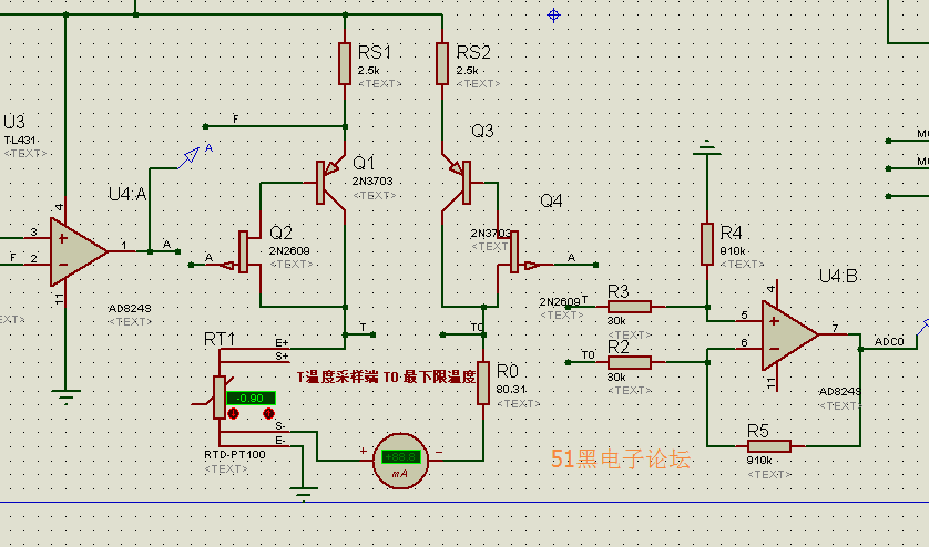

pt100热敏电阻+AD824S放大并由ATmega8单片机主控的测温系统仿真原理图如下
0.jpg?imageView2/2/w/5500.png?imageView2/2/w/550
