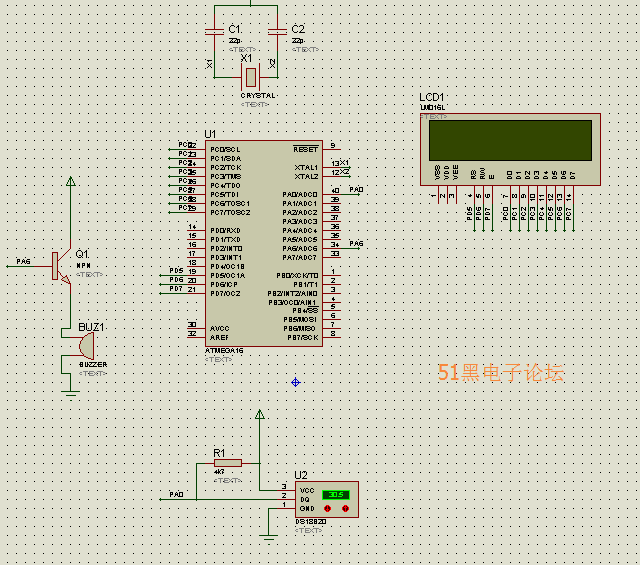

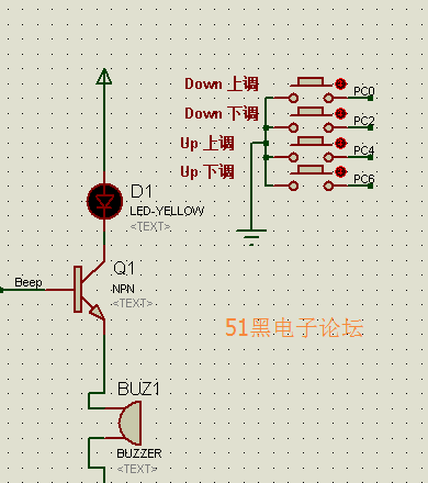

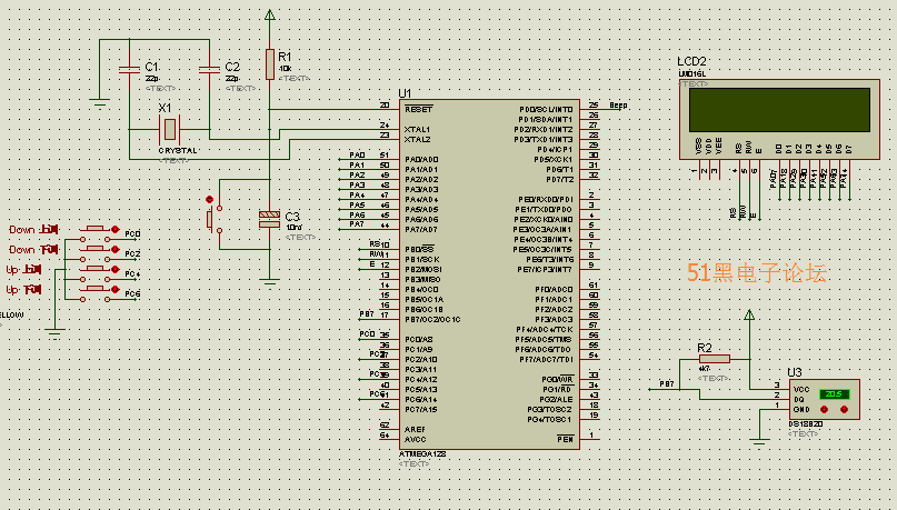

单片机温度计设计仿真原理图如下
0.png?imageView2/2/w/5500.png?imageView2/2/w/5500.png?imageView2/2/w/550
有AVR16芯片和AVR128芯片2个版本
