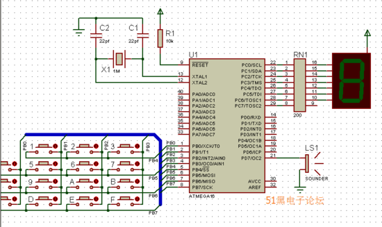

2019年11月08日 | avr单片机可演奏的电子琴仿真加源码
2019-11-08 来源:51hei
单片机电子琴仿真原理图如下
0.png?imageView2/2/w/550
avr单片机源程序如下:
//  名称: 电子琴仿真
//  说明: 本例在键盘矩阵上模拟演奏电子琴,数码管显示键号.
//        按下不同按键时将输出不同频率音符,按键长按时发出长音,
//        短按时发出短音.
#define  F_CPU   1000000UL //1M晶振
#include
#include
#define INT8U   unsigned char
#define INT16U  unsigned int
//蜂鸣器定义
#define SPK() (PORTD ^= _BV(PD7))
//定时器比较中断启停定义
//C调音符频率表(部分)
//共阳数码管段码表(0~F)
const INT8U SEG_CODE[]=
  0xC0,0xF9,0xA4,0xB0,0x99,0x92,0x82,0xF8, //0 1 2 3 4 5 6 7
  0x80,0x90,0x88,0x83,0xC6,0xA1,0x86,0x8E  //8 9 A B C D E F
//键盘矩阵相关变量与程序
// 主程序
int main()
// T1定时器比较匹配中断程序,控制音符频率输出
ISR (TIMER1_COMPA_vect)
复制代码
//  名称: 键盘矩阵扫描程序
#include
#include
//键盘端口定义
//19:45 2017/12/19
INT8U KeyNo = 16 ;
// 判断键盘矩阵是否有键按下
INT8U KeyMatrix_Down()
// 键盘矩阵扫描子程序
void Keys_Scan()
