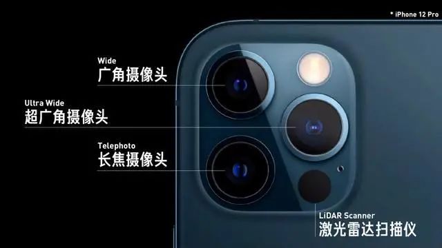

在今年苹果发布会上,iPhone 12 正式面世。与基本机型相比,iPhone 12 Pro 和 iPhone 12 Pro Max 的后置摄像头除了多一枚长焦镜头,还增加了一颗 LiDAR。
苹果搭载的激光雷达采用索尼研发的 ToF 图像传感器,该传感器是基于 CMOS 技术的单光子雪崩二极管(SPAD)阵列,由于索尼拥有深厚的 CMOS 图像传感器功底,可以将 ToF 图像传感器的量产成本降低,以满足消费电子近距离的深度感知需求。

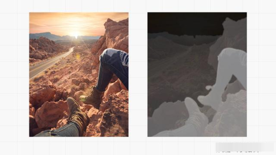

LiDAR 的加入给手机带来更精准的深度信息,以便于让 iPhone 理解物体之间的前后关系,通过算法绘制出一张空间位图,并将照片做切片处理。iPhone 会在几纳秒内根据深度信息图将照片切分成多份,距离越远的图层,模糊程度越高,制作出一张以假乱真的浅景深人像照片。
同时,在低光照条件下,iPhone 的对焦速度也将大幅提升,并且可以在黑暗中准确找到画面中的人物,为夜间模式下的人像照片打下基础。

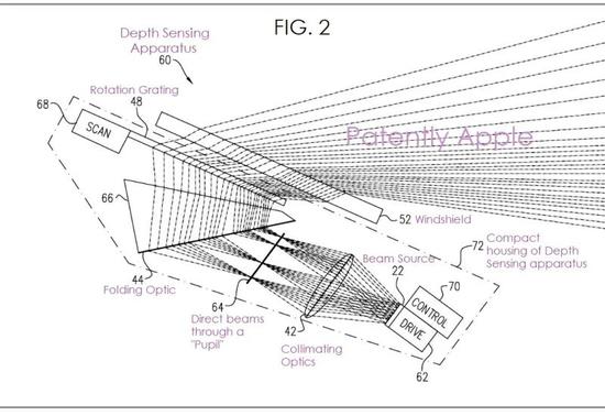

上图就是深度感知装置#60 的侧面示意图,该装置安装在透明窗户#52,例如汽车或其他车辆的挡风玻璃。
该装置的各种部件都放置在一个紧凑的外壳#72 内,外壳与车辆的挡风玻璃平行,并沿着挡风玻璃的方向延伸。这款激光雷达组件可以以此种紧凑的方式整个安装到挡风玻璃的支撑结构中,也可安装在车辆的后窗中。
