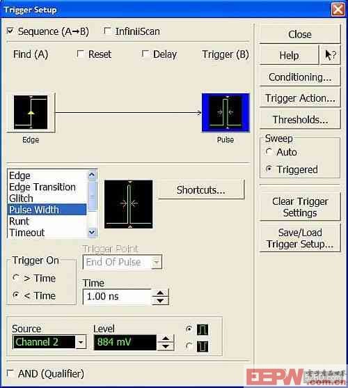

序列触发
  序列触发具有在示波器进行触发之前,首先查找一个事件,然后搜索另一个事件的能力。例如,序列触发使用户可以查找一个信号边沿,该信号边沿后紧随另一个信号脉冲。
  所示的是 Agilent 90000 示波器的序列触发实例。 注意,图中所示的即是通道 2 上的脉冲如何紧随通道 1 上的边沿。
                      图1:序列触发。
