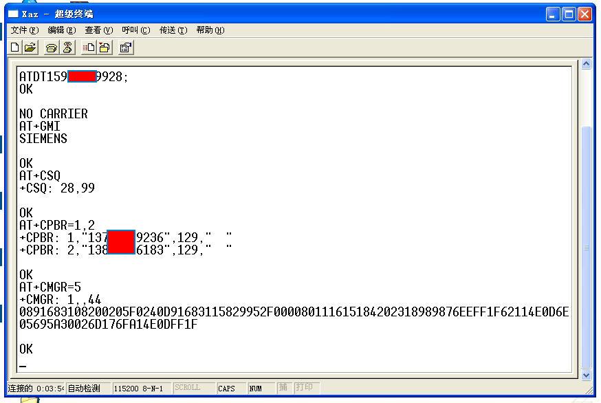

一、GPRS模块通过串口和PC机相连,用超级终端测试AT指令:
应答
AT
返回:OK
读取日期时间
AT+CCLK?
返回:+CCLK: "02/01/01,00:29:55"
拨打电话
ATDT电话号码;
读取设备名称
AT+GMI
返回:SIEMENS
读取软件名称
AT+GMM
返回:MC39i
读取信号强度
AT+CSQ
返回:+CSQ: 28,99
读取电话簿用户
AT+CPBR=1,2
返回:
+CPBR: 1,"137xxxx9236",129,"  "
+CPBR: 2,"138xxxx6183",129,"  "
单条读取短信
AT+CMGR=5
返回:
+CMGR: 1,,44
0891683108200205F0240D91683115829952F000080111615184202318989876EEFF1F62114E0D6E
05695A30026D176FA14E0DFF1F

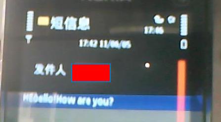

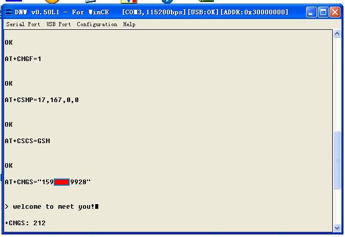

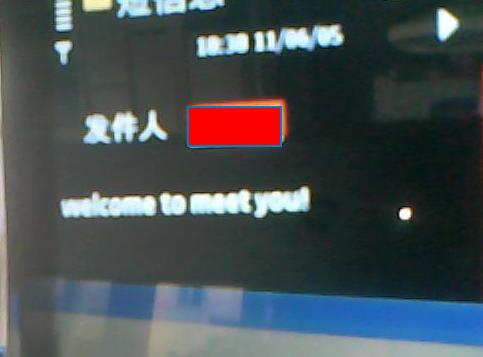

下面用超级终端发送一条短信:
AT
OK
AT+CMGF=1                      (发送修改字符集命令,TEXT模式)
OK
AT+CSMP=17,167,0,0             (设置文本模式的参数)
OK
AT+CSCS=GSM
OK
AT+CMGS=159xxxx9928            (发送发短信命令)
>Hello!How are you?    (发送短信内容)
+CMGS: 86
OK
发送成功

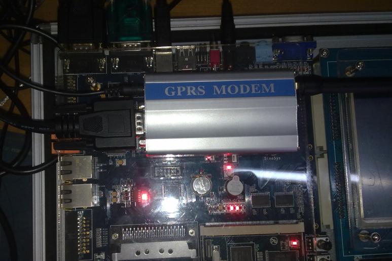

二、利用2440的串口接GPRS模块实验
程序:

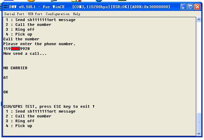

【功能说明】发送拨打命令ATDT
void GPRS_CALL(char *number)
GPRS_Cmd("ATr");
Delay(500);
GPRS_Cmd("ATDT");
GPRS_Cmd(number);
GPRS_Cmd(";r");
【功能说明】发送短信
static void GPRS_MGS(char *number, char *text)
GPRS_Cmd("ATr");
Delay(500);
GPRS_Cmd("AT+CMGF=1r");//发送修改字符集命令,TEXT模式
Delay(500);
GPRS_Cmd("AT+CSMP=17,167,0,0r");//设置文本模式的参数。
Delay(500);
GPRS_Cmd("AT+CSCS=GSMr");
Delay(500);
GPRS_Cmd("AT+CMGS=""); //发送发短信命令
GPRS_Cmd(number);
GPRS_Cmd(""r");
Delay(500);
GPRS_Cmd(text);
Uart_Select( 1 ) ;  //选择UART通道为串口1
Uart_SendByte( 26 );  //"CTRL+Z"的ASCII码
Uart_Select( 0 ) ;  //选择UART通道为串口0
Delay(100);
Echo_Rx_Data();
Delay(5000);   //等待5秒
Echo_Rx_Data();

        case '2':
         Uart_Printf("Call the numberttn");
         Uart_Printf("Please enter the phone number.n");
                if( !InputNumber(number) )  break;
                Uart_Printf("nNow send a call...n");
                GPRS_CALL(number);
                //printf("n");
                //break;
                goto Test_Again;
