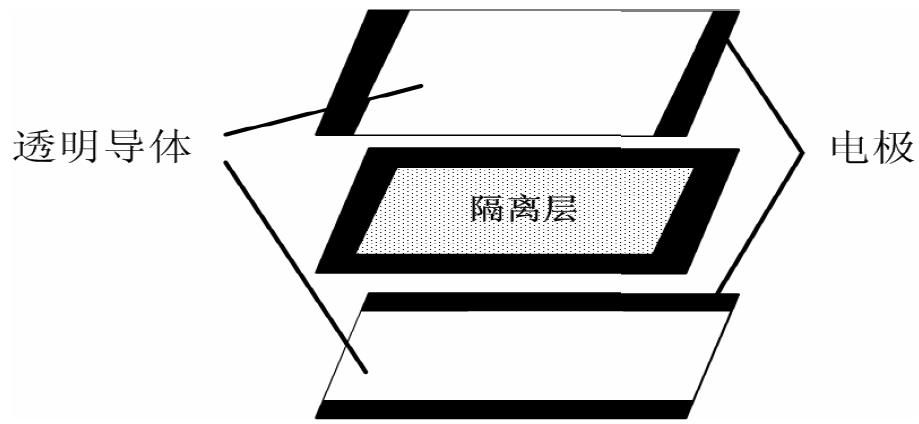

典型触摸屏的工作组件一般由3 部分组成。两层透明的阻性导体层、两层
导体之间的隔离层和电极。阻性导体层选用阻性材料,如将铟锡氧化物(1TO)涂在衬底上构
成,或者上层衬底用塑料,下层衬底用玻璃。隔离层为粘性绝缘液体材料,如聚脂薄膜。电
极选用导电性能极好的材料(如银粉墨)构成,其导电性能大约为ITO 的1 000 倍。

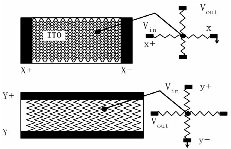

工作原理:见下图
1.获取X坐标:X+和X-加上正负电压,X方向就会形成电势梯度网络;Y-接高阻,Y+接输入,一旦屏幕上某点被按下,绝缘液体被排开,上下两个导体层在此点导通,Y+获取此点在X方向上的电势,即此点的X坐标,通过ADC转换成数字量输入给系统。
同理
1.获取Y坐标:Y+和Y-加上正负电压,Y方向就会形成电势梯度网络;X-接高阻,X+接输入,一旦屏幕上某点被按下,绝缘液体被排开,上下两个导体层在此点导通,X+获取此点在Y方向上的电势,即此点的Y坐标,通过ADC转换成数字量输入给系统。
这样,通过ADC转换成数字量输入给系统。

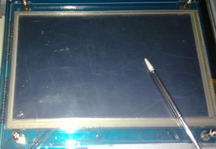

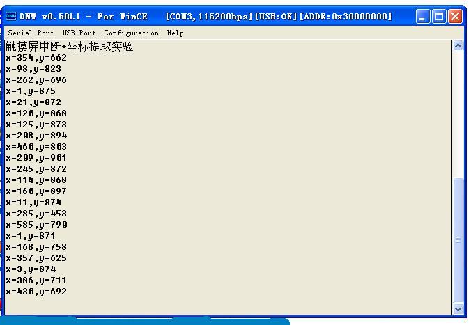

这里做个试验,笔尖接触 触摸屏,然后串口打印坐标值。
注意X测量时,依据上述原理,XP接参考电平,XM接地,YP接ADC通道5,YM接高阻,上拉功能取消,这些都在寄存器中设置ADCTSC。
同理,Y测量时,YP接参考电平,YM接地,XP接ADC通道7,XM接高阻,上拉功能取消.
其他用到的是ADC相关的寄存器。

结果如图:
下面做个LCD和触摸屏TSC结合的实验,每当触摸屏某点被按下,在LCD的此点显示一个小正方形。
