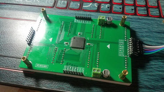

次点阵模块由HT1632C芯片驱动,MCU与HT1632C通信只需要4根线便可。 /CS用来使能串行接口信号的传输以及终止其与外部MCU的通信。如果/CS被置1,则数据和命令的传输被禁止。DATA引线用来串行传输数据, /RD引线用来输入读时钟, RAM数据在/RD的下降沿被读出,该数据将会在DATA引线上被传输。 /WR引线用来输入写时钟,数据,地址和命令将会在DATA引线上被输入在/WR的下降沿。

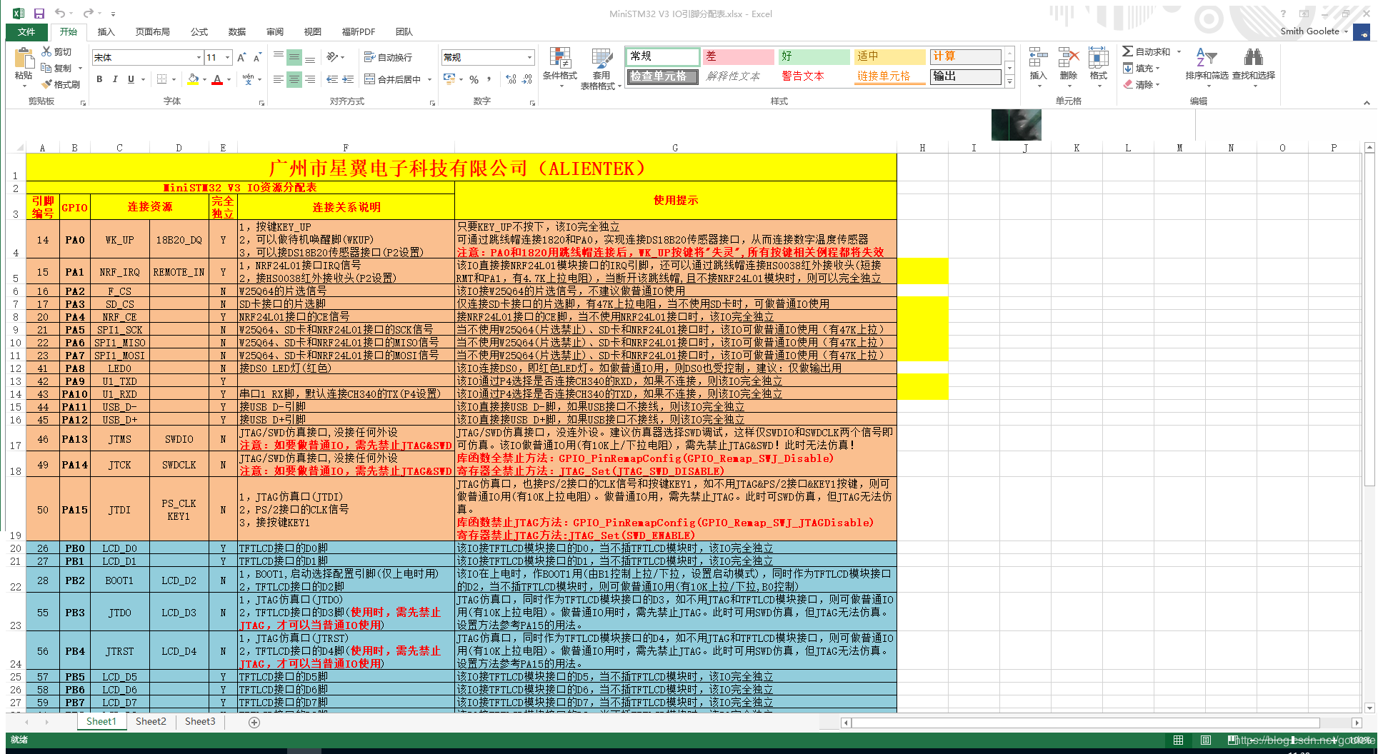

查询STM32F103RC的IO引脚图,可知PA7PA6PA5PA4可作为本次实验的IO。
1.连线。
使用杜邦线将DATA#WR#RD#CS分别连接到MCU的PA7-4上,此外,将VCCGND分别连接到MCU的VOUT1或VOUT2上。
2.检查线路无误后,开始编写驱动接口。
